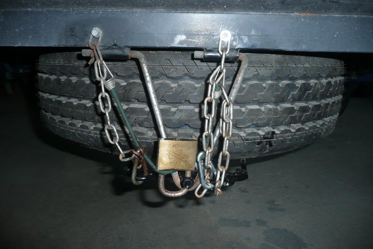

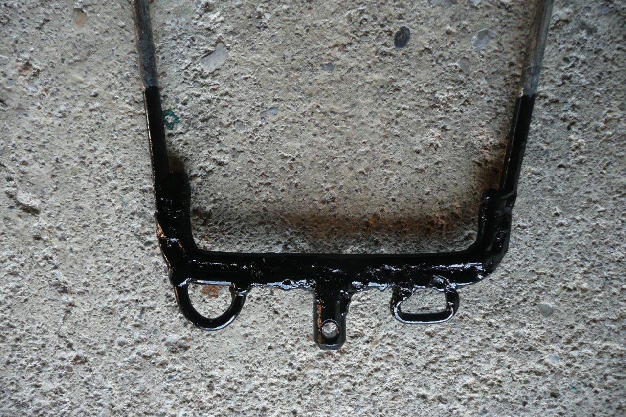

Le panier de la roue de secours est réparé et renforcé. J'ai suivi les conseils de Binbin. J'ai coupé, façonné et fait souder en refort une barre d'acier de 8mm; soudé aussi un maillon de chaîne avec une chaînette et un mousqueton pour sécurisation supplémentaire, on ne sait jamais....puis passage d'antirouille.
Je sais, les soudures ne sont pas très belles, mais mon copain n'est pas un pro en la matière (mais tout de même mieux que moi) et m'a bien dépanné...et puis situé à cet endroit sous la cara...
chaînette et mousqueton supplémentaire (la chaînette est trop longue je vais la couper).
NB: l'élastique vert sert à "retenir" le cadenas vers le haut, sinon il est orienté vers le bas et risque de taper au sol; cela m'est déja arrivé au passage d'un trottoir: le cadenas HS.
Cdl
Gérard

Re: Réparation panier roue de secours
Au moins, ça va tenir. J'ai aussi massacré un cadenas cet été dans les mêmes conditions. Le remplaçant est positionné vers le haut et j'ai pris la précaution de l'enfermer dans un petit sac en plastique parce qu'avec la crasse qu'il va ramasser, je jour ou il faudra l'ouvrir, pas sur que ce soit gagné. ;-)

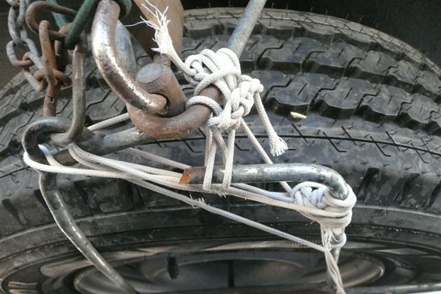

Je connais une histoire belge à se sujet.......
Après avoir crevé un pneu de la : eriba : et niqué le passage de roue
Pneu Nictoo2.jpg (227.87 Kio) Vu 25458 fois
Pneu Nictoo3.jpg (156.5 Kio) Vu 25458 fois
Il a fallu sortir la roue de secours de son panier...... et on sait pas ouvrir un cadenas sans la clé, une fois. Et la clé, ben nos belges ne l'ont jamais eue !!!
C'est un automobiliste complaisant qui les à pris en stop pour les emmener chez un vendeur d'outillage, puis chez un autre, acheter une grosse cisaille à boulons pour les ramener à leur : eriba : et les aider enfin venir à bout du cadenas et changer la roue !!!
Et comme le votre est placé, si vous avez la clé, il se pourrait que vous ne puissiez l'introduire dans la serrure avec la poussière et la boue rencontrées sur les routes, :idea: un morceau de ruban adhésif sur la serrure devrait faire l'affaire.

eribabinbin a écrit :
jpmfr-comtois a écrit :Ben, je n'ai qu'un anneau brisé inox pour fermer sur la tige percée. Et je n'ai jamais rien perdu :malin1: :malin1:
Les deux font l'affaire, je n'ai jamais eu mon cadenas d'encrassé même sans "capote" pour info le cadenas était fourni, la clé suit avec celle de la cara.... :roll:
D'accord avec toi Binbin, jamais cadenas encrassé car il est posé le" c.l en haut", donc la fente d'entrée de la clé est protégée des saloperies; par contre il n'était pas fourni, car : eriba : achetée d'occasion. La clé est en permanence sur le trousseau de la caravane avec la clé des coffres et porte et celle de l'antivol de l'attelage: seulement 3 clés.
Gérard
