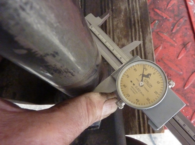

Réponse en image ;-)
Barre de torsion<br />Super Puck 1997
Barre de torsion
Super Puck 1997
Pas de casse !!!
j'ai également démonté l'autre coté pour contrôle + nettoyage + graissage à donf.
Usure sur point de rotation = 0,10 mm :super:
usure normale
usure normale
:.l: ' : eriba : ,c'est du robuste :super:
