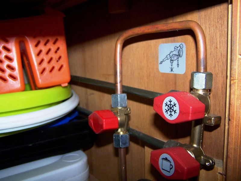

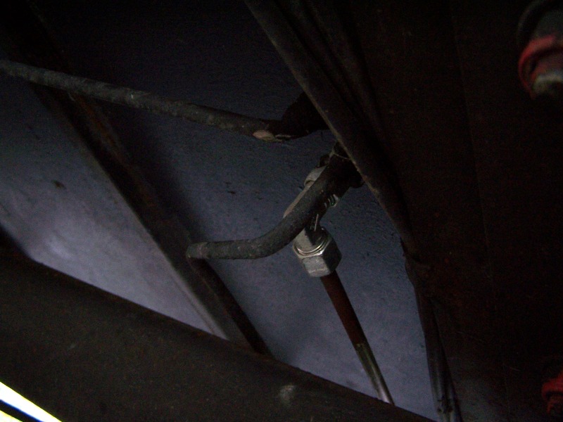

Quelques photos.
Raccordement sur la vanne 3 voies par le haut et vanne d'arrêt.
Sortie sous la caravane.
Tétine de raccord pour brancher sous l'auvent.
Le tout fait avec du tuyau cuivre de 8mm et des raccords rapides gaz Truma.

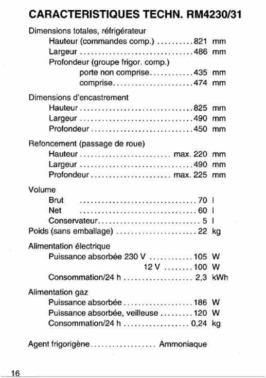

Dans la notice : eriba : pour frigo RM 2250 & RM 2251
Conso gaz & électriqueRED.jpg (67.28 Kio) Vu 54172 fois
Soit environ 1 Kg de gaz pour 4 jours

Les sorties gaz pour brancher un réchaud sous l'auvent ou dehors, ça part d'une bonne idée mais je trouve que c'est une sacrée faille de sécurité.
D'origine dans nos caravanes, 3 appareils utilisent le gaz :
- frigo
- chauffage
- plaque de cuisson
Tous sont protégés par des thermocouples, si bien qu'on peut ouvrir toutes les vannes de gaz par mégarde sans risquer de laisser s'échapper le dit gaz.
Avec la sortie extérieure, pas de thermocouple.
Exemple de scénario catastrophe avec l'installation de jpmfr-comtois :
- Caravane au camping avec auvent bien fermé un jour de pluie.
- Pas de réchaud branché sur la sortie gaz.
- Monsieur ou madame fait du rangement dans le placard sous évier et par mégarde tourne le robinet d'ouverture de gaz en poussant un manche de casserole.
- Le gaz se répand dans l'auvent fermé et rentre dans la caravane par une fenêtre restée ouverte.
Je vous laisse imaginer la suite ;)
Et je ne parle pas du risque de perçage du tuyau de cuivre sous le châssis avec une pierre. :triste1:
Re: Autonomie des bouteilles de gaz pour le Frigo
Posté : mer. 18 nov. 2015 17:09
Cher Mathieu.. si tu arrives à ouvrir une vanne Truma avec une bassine en plastique( pas de casseroles sous l'évier!)... :super: :super: :super: Quand aux pierres qui pourraient percer la tuyauterie cuivre elles auront percé le cuivre du chauffage, le cuivre de l'arrivée de gaz et également le plancher. C'est la deuxième fois que je fais ce montage sans aucun soucis. De plus ma plaque gaz extérieure est équipée d'arrêt de gaz en cas de coupure de flamme. Faire à manger à l'intérieur est, à force, insupportable à cause des odeurs :berk1: :berk1: :berk1:

LANDERIBA a écrit :Dans la notice : eriba : pour frigo RM 2250 & RM 2251…
Ok pour la notice du constructeur, mais établi dans quelle condition climatique, avec peut être le bouton de réglage en position minimum
Sur le manuel mon frigo les consommations sont aussi identiques à la notice de LANDERIBA

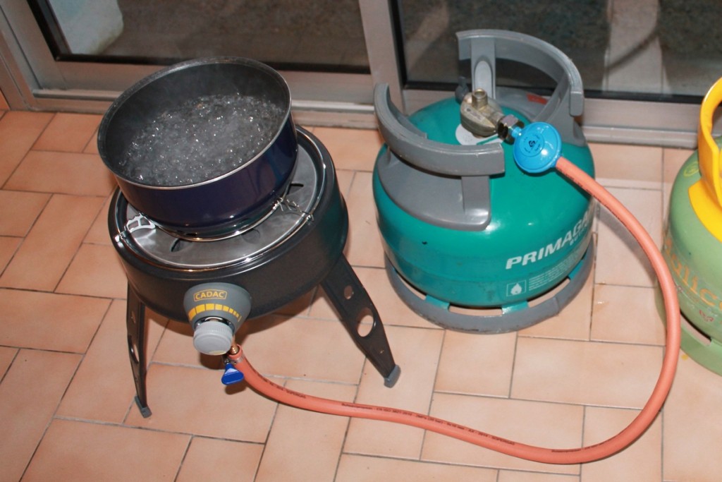

Bonjour Gérard
pour Info
le "Cadac safari chef" fonctionne avec les détendeurs traditionnels (28 mbar pour le butane et 37 mbar pour le propane) mais aussi avec le détendeur 30 mbar .
drareg a écrit :…actuellement sur bouteille camping-gaz 3 kg dont il est indiqué sur le détendeur: " 28 mbar type 794 F 500g/h"
Détendeur 30 mbar utilisable avec différents « Robinets Adaptateur pour utilisation directe » sur réservoir Campingaz ou bouteille a valve 6 kg/10kg
détendeur 30 mbar sur bouteille Campingaz
détendeur  30mbar avec bouteille 6 kg

Posté : ven. 20 nov. 2015 22:11
Faut pas exagérer, :hehe: un frigo en 220 v c'est 105 Watts, (voir plus haut) une télé moderne c'est moins de 40 w, un chauffage avec 500 W on voit déjà venir le froid; nous avons eu un camping en Espagne avec électricité comprise 3 amp, (payante au delà) rien à sauté malgré le chauffage, la TV, le frigo et une ou 2 lampes à LED. Pour nous c'est le maxi, n'ayant rien d'autre à brancher sur le secteur, c'est bien pourquoi généralement nous ne prenons pas l'électricité, sauf si comprise dans le prix de la nuitée.
Posté : ven. 20 nov. 2015 22:16
par maTTaw
6*220=1320w ;-)
300w pour un frigo c'est beaucoup. Un dometic 4230 qui équipe pas mal d'eriba c'est plutôt 125w.
Avec un chauffage réglable positionné sur 1000w il reste encore près de 200w pour la lumière et les pompes à eau. On est large.
Maintenant je pense que 1000w suffisent à chauffer une familia, pour une troll je ne saurais le dire ;)

Alimentation extérieure pour:
1) un barbecue "Cadac safari chef", basse pression; il est indiqué sur la notice: "fonctionne sur une quelconque alimentation 2,8 kPa/30 mbar, consommation 195gr/h."
2) une plaque gaz 2 feux (bien pratique pour cuisiner à l'ext. lorsque sur les campings, comme en Italie en septembre, on ne dispose que de 3 ou 4 A. , donc plaque élec. de 1500W impossible), actuellement sur bouteille camping-gaz 3 kg dont il est indiqué sur le détendeur: " 28 mbar type 794 F 500g/h".
Donc, est-ce que pour le branchement de ces 2 appareils, le détendeur existant suffit?
Je pensais me raccorder directement sur la sortie cuivre, sous la caravane, après le détenteur, avec un robinet tout près de la tétine, mais je pense que la solution de J.P. est meilleure, pour plus de sécurité, avec le robinet de coupure dans le placard, près des autres robinets.
Cdl
Gérard
Merci pour vos réponses.
Pour le "Cadac safari chef" ok, pas de problème.
Mais pour la plaque camping-gaz 2 feux, j'ai dû mal m'exprimer: actuellement, elle se branche sur une bouteille de butane de 3 kg avec détendeur 28 mb.
La bouteille de gaz de : eriba : est du propane avec détendeur 30 mb.
Donc, au vu de l'étiquette de la plaque 2 feux (propane 37 mb) est-ce que je peux la brancher (via une alimentation cuivre indépendante bien sur) sur la bouteille de propane de la caravane?
Pour faire simple: est-ce que la plaque 2 feux est compatible avec le détendeur 30 mb?
Sinon, quoi faire?
Cdl
Gérard
Posté : sam. 21 nov. 2015 19:44
Pas de soucis, ton deux feux accepte butane et propane. Si tu es en 30mbar cela fonctionne :malin1: :malin1: :malin1: Par contre la tache de rouille est à traiter... :hehe: :hehe:

Eribawoman a écrit :Bonjour Gérard
pour Info
Yv
Bonsoir Yv,
Pourrais-tu me dire où on peut trouver le collier de serrage "bleu" et le tuyau orange (vendu au ml , je crois)?
Cdl
Gérard

:hello: Bonjour Gérard
Les colliers de serrage bleu c’était à l’époque du : Camp : lors que je remplaçais le tube gaz « a remplacer avant » pour mon trimix et pour le feu de cuisson c’était un kit avec 1 tube 1.5 m+2 colliers pour serrage a main c’est pratique, mais a défaut un collier a tête 6 pan…pour changer le tube une fois tout les 3-4 ans.
Le tube orange je l’ai acheté avec mon kit détendeur 30 mbar pour réchaud Cadac tout près de chez moi ou du moins proche du Périph Nantais,le tube orange se vend aussi seul (avec ses deux colliers) et le prix est plus que correct à comparer avec le traditionnel blanc et maintenant si je dois remplacer du tube ce sera par du tube orange.
Tube Gaz 1.jpg (9.76 Kio) Vu 53578 fois
Voici le lien
http://www.tentes-materiel-camping.com/ ... ds#/page-2
Si tu passe sur Nantes il se trouve au pied du pont de Cheviré, coté sud Loire en direction du pays de Retz (Pornic/st Brévin) a la première sortie pour Bouguenais….un super et grand magasin accessoires.
Yv
