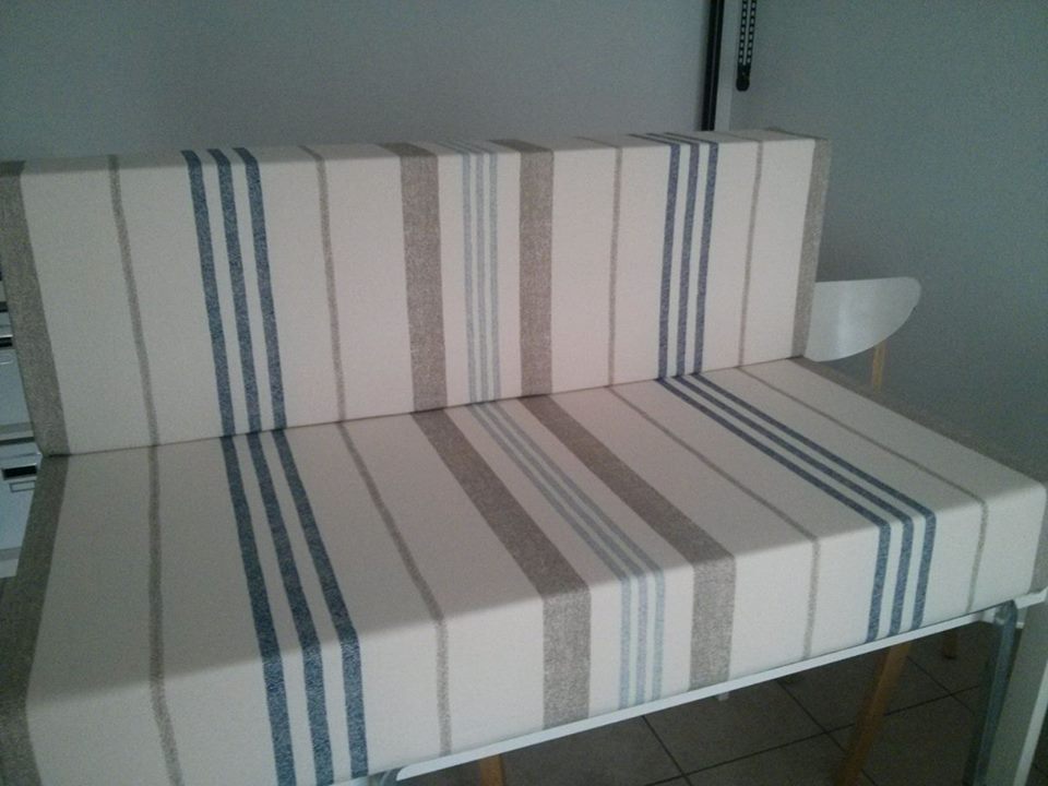

Re: Mousse sur mesure
Message non lu par CGh »
@LANDERIBA :mdr3: :mdr3: :mdr3: :mdr3:
Méthode de fabrication inspirée de Télériba ;-)
une petite photo avant leur retour dans la caravane
Premier essai de banquettes prévu le week-end prochain.
Pour la découpe, le couteau électrique a fait merveille !!!
Je pense proposer anciennes banquettes et rideaux à la vente, je ferai un post dédié une fois que j'aurai fait des photos.

CGh
Messages : 253
prénom : Ghérard
Localisation : Côte d'Or (21)
après une petite virée (merci le week-end prolongé) je dois dire que la différence est plus que flagrante par rapport aux banquettes avec les ressorts !!!
Dorénavant on dort dans la caravane aussi bien qu'à la maison.
Vraiment content, merci à tous pour tous vos conseils :) :) :) :)

CGh
Messages : 253
prénom : Ghérard
Petit retour sur les banquettes refaites en mousse.

Le temps de mettre sur l'ordinateur et je reviens car impossible de poster une photo du téléphone portable :hehe:
Mais j'avais déjà mis une photo de la banquette terminée (mais pas mise en situation dans la caravane ;) )

Et voila le rendu final :D

J'ai fait les housses des coussins avec les chutes de tissus :hehe:
Message non lu par mapomme »
C'est beau, c'est frais...
Bravo
Philou 33
Messages : 4187
Modèle de caravane : Pan
Localisation : Bordeaux
8| T' as repeint les coffres en blanc ??
Philou
CGh
Messages : 253
prénom : Ghérard
Oui oui il me reste la partie basse à faire. Je voulais une petite touche plus moderne et plus de clarté :)
Messages : 6671
Bel intérieur sympa :super: :super:
:super: boulot ,comme a l'armé au carré ,enfin là en rectangle :mdr1:
:ghee: Couleurs sobres, rayures soft...Belle rénovation :flow:
:image002: ça à un petit côté marin... j'aime bien.
