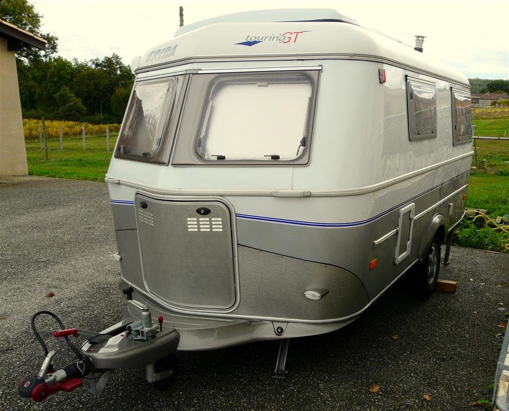

Salut à tous<br />Après m'avoir tous aidé lors de ma recherche,vous méritez bien que je vous fasse profiter de quelques photos de mon nouveau bébé!!!
Salut à tous

Bonjour Alain,
Bravo, elle est bien belle, dis nous vite vos premières impressions et comment tu as fait avec tes prises. :super:
Avant que tu poses la question: A quoi sert ce loquet ?à moins que tu aies une idée sur la chose.
Je l'ai demandé au salon et pas de réponse.
Ordinairement pour le millésime précédent le plan de cuisson était recouvert par un plateau qui s'ouvrait et venait se bloquer par ce loquet. Hors, là le couvercle en verre s'ouvre dans l'autre sens et n'a pas besoin de ce verrouillage.

bonjour :)
ouais :shock: ça c'est vrai quelle est superbe ta cagouille :super: tu vas faire des envieux :grr:

Quand à l'arrètoir de la photo,je ne l'avais pas vu,et je ne vois pas à quoi il sert?
