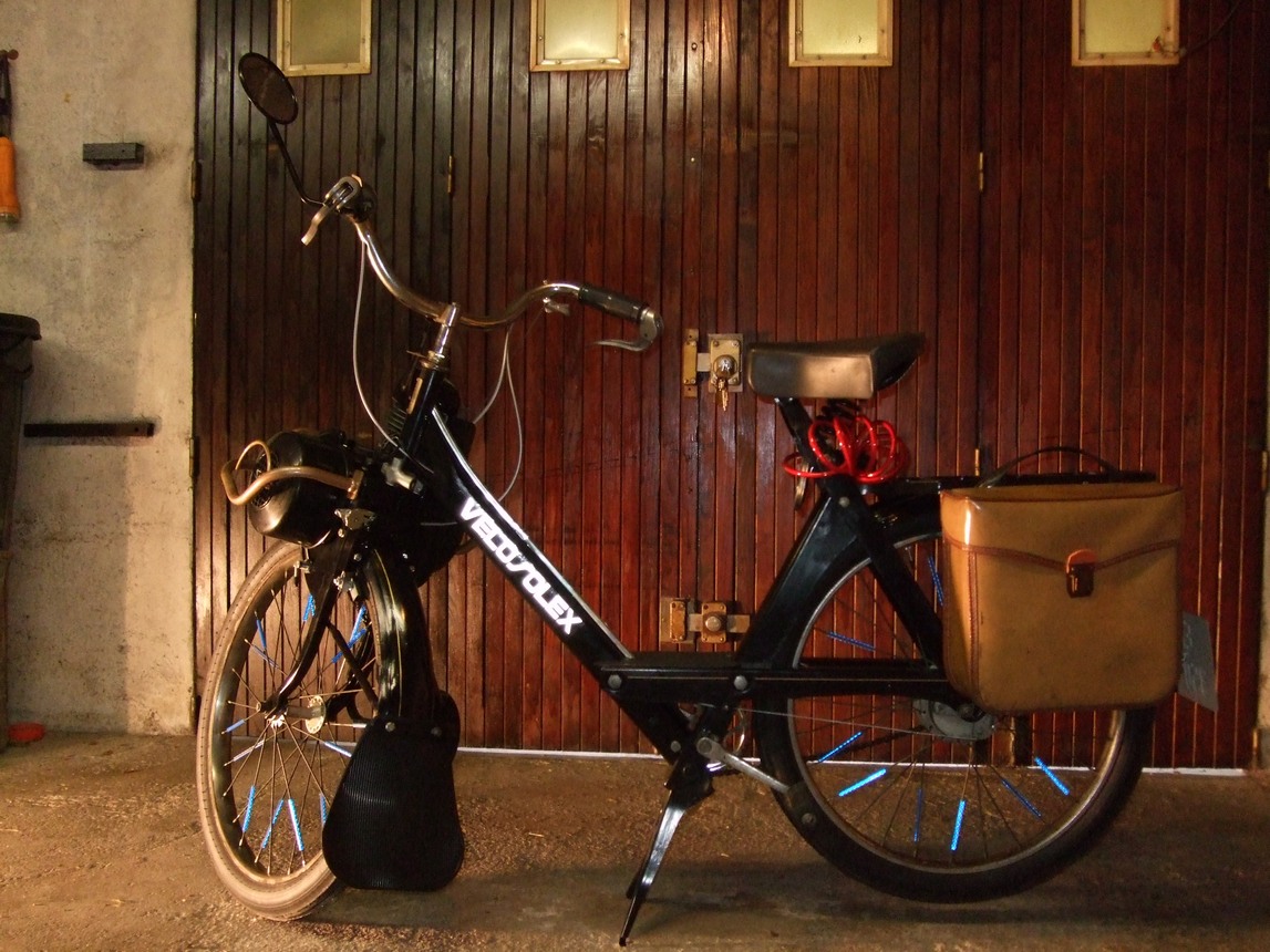

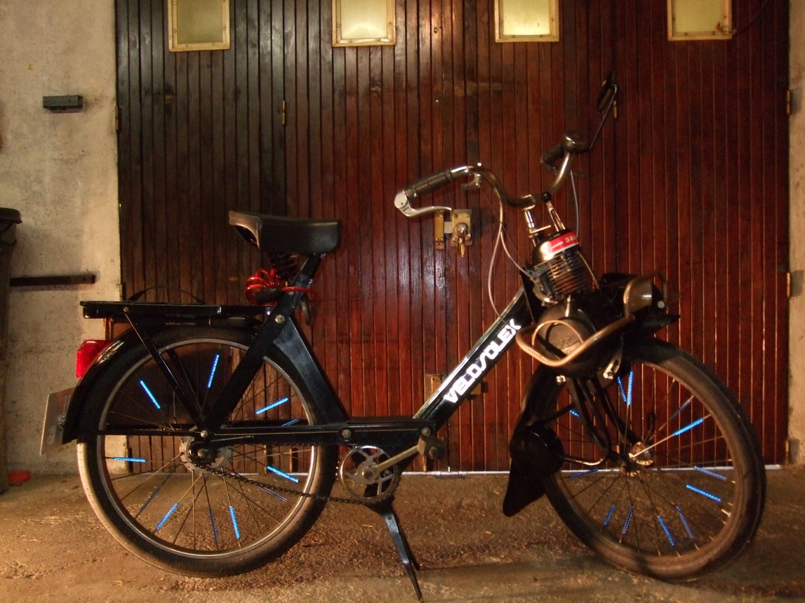

Après plusieurs mois de travaux divers, je suis arrivé au bout de la restauration de ce VeloSolex, en gardant le maximum de pièces d'origine.
Le démontage du cadre n’a pas été facile, car il a fallu scier quelques boulons trop rouillés pour qu’un dégrippant soit efficace. Puis le plus gros du travail a été le décapage de la peinture d’origine qui pelait beaucoup et ne protégeait plus l’acier de la rouille, mais aussi redressage des quelques pièces mal redressées (pièces voilées suite à une belle gamelle du conducteur précédent). Bon, après le dérouillage de toutes ces pièces, trois couches de peinture antirouille, plus une couche de peinture résistant à l’essence et à l’huile, plus une couche de vernis (même propriétés…), tout cela au pinceau : c’est certes moins bien qu’au pistolet, mais je voulais une restauration "rustique". Idem pour le pare-chocs avant, le chromage partant, j’ai mis une peinture antirouille "cuivre martelé" : ça donne un aspect très antique à l’objet…
Idem pour la roue avant très rouillée (changement des rayons trop rouillés pour être conservés) : ponçage de la jante et vernis de protection
Une fois toutes ces pièces peintes et sèches : essai de remontage… Et là, je me suis aperçu que pratiquement toute la visserie du Solex est spécifique, du moins pour tout ce dépasse le diamètre de 5 mm. Achat en urgence de cette visserie ;-)
Tous les roulements (direction, pédales, pédaliers et axe de roues) nettoyés et graissés : le fonctionnement est devenu "onctueux", fini la raideur et les grincements d’avant la restauration. Décoinçage de l’embrayage…
Visserie reçue, j’attaque le montage final, mais tout remonté, il me restait une pièce (pare-boue…) : démontage partiel et pose de cette satanée pièce…Pose des décorations, et comme j’avais copieusement tout graissé, il a fallu dégraisser localement…
Réglage des freins, du ralenti et fin du câblage électrique. Ça tourne rond, l’embrayage fonctionne bien : ça roule 
Bon, ça freine assez bien, mais ça éclaire peu ;-)
Pose de diodes à la place des ampoules, mais c’est à peine mieux. J’ai commandé des phares additionnels en Chine pour récupérer leurs diodes et les adapter dans mes phares d’origine en gardant la même focale (à suivre).
Maintenant qu’il est en état, il ne s’agit pas de me le faire voler, alors j’ai posé un antivol de direction Simplex d’époque (mais il m’a fallu 4 heures pour l’adapter, bien qu’il soit dit adaptable…).
Ce modèle est donné pour 35 km/h, alors contrôle des "performances" :
- 29 km/h sur route sèche sans vent et sur le plat : le galet est très usé et je fais 110 kg ;
- 26 km/h sur route humide sans vent et sur le plat : le galet glisse un peu plus.
Ce n’est pas mal pour un engin de 1974 au galet très usé…
Mon prochain travail va être le changement de ce galet et de l’embrayage.
Pour l’instant, je ne roule que quand il fait sec !!! Mais le pet pet pet de l’engin me réjouit, et fait sourire pas mal de personnes que je croise...

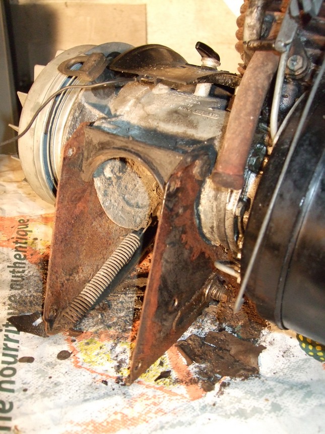

Première photo : état du Solex avant restauration...
Deuxième et troisième photo : état du Solex après restauration.
Etat initial.JPG (188.37 Kio) Vu 10960 fois
