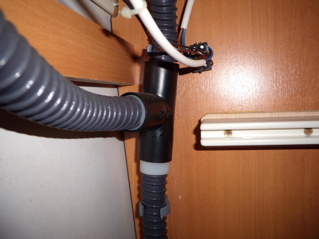

par Marmotte86
Bonjour Franck ,
Dans le meuble sous l'évier, le câble 12v "qui va" aux contacteurs du robinet (pas celui de la pompe) doit être visible quelque part, la solution est peut être de le couper et de le raccorder avec un domino (s'il n'y a pas déjà un domino) pour alimenter vos ventilos aussi
Les fils des contacteurs du robinet pour la pompe
DSCN0229 (768x1024).jpg (600.25 Kio) Vu 8682 fois
Sur ma 310 les fils des contacteurs du robinet pour la pompe sont relié sur ce domino (12v redressé)
DSCN0237 (1024x768).jpg (540.7 Kio) Vu 8682 fois
A+JC
