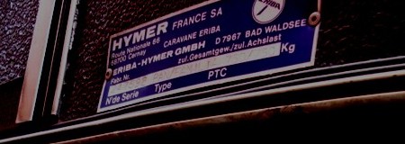

Fais nous la photo de la petite plaque bleue à droite de la porte d'entrée !!!

Fait nous la photo de la plaque bleue à droite de la porte d'entrée, je doute que la Familia fasse moins de 500 Kg.....

cette plaque de face
Re: ERIBA Pan - 1983 - Structure inféieure
Posté : ven. 12 août 2016 09:13
En bricolant l'image j'arrive à lire 750/750 Kg , donc poids total en charge 750 Kg, force de l'essieu 750 Kg. La 2CV ne va pas aimer :nonon: et même en infraction concernant la charge roulante !!!!
