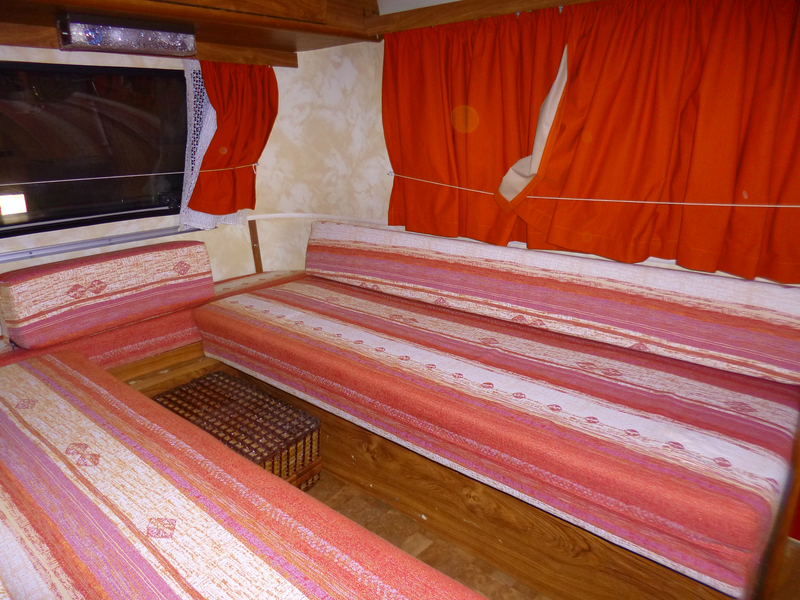

Voilà les nouveaux tissus des coussins.
Tissus coussins
Tissus coussins
Re: Modèle
Posté : ven. 24 févr. 2017 19:24
par vieux.lion
Faut pas quelle grandisse !! Chouette le tissu :super: Cdlt

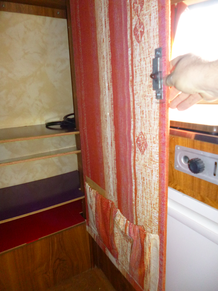

Solution pour remplacer la porte du placard qui était percée de pleins de trous (passage d'un câble et fixation d'un mini radiateur).
Pas facile de retrouver un contreplaqué avec un décor qui ressemble à l'original...
J'ai fait recouvrir la porte par le même tissu que les coussins et zou.

Posté : ven. 14 avr. 2017 19:50
par lolofay
très sympa l'idee !!!
par contre pense à etanchéifier avec une bombe genre pour les chaussures c'est proche de l'evier

Posté : ven. 14 avr. 2017 20:24
par vieux.lion
au moins çà jure pas !! :super: Cdlt

Posté : dim. 16 avr. 2017 08:30
par Petit Denis
Ben comme la partie cuisine n'a jamais servi et qu'elle ne servira sans doute pas...
C'est le projet de l'an prochain : supprimer cette partie.
