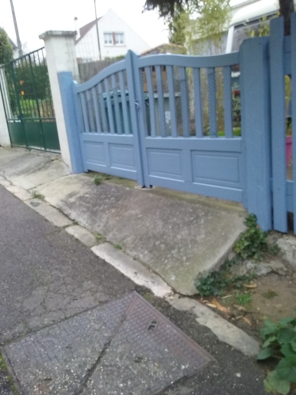

L'accès de la rue au parking dans mon jardin se fait par une pente courte (environ 50cm) mais un bon dénivelé et du coup me voici tremblante à l'idée de la sortir et qu elle M échappe dans la Pente!
du coup je ne peux la sortir seule et suis dépendante de la disponibilité des uns et des autres et ça me fait.....
Alors j'ai pensé au camper trolley mais la encore je me demande si il pourra retenir et freiné la belle dans sa Descente? Aussi un achat dans L'occasion est il Judicieux?
Merci à ceux qui utilisent le camper trolley de me conseiller

Il serait bon d'avoir des photos de la configuration des lieux pour se faire une idée du problème et proposer une éventuelle solution. :ange:
Re: des nouvelles de ma petite roulotte
Y. St Malo a écrit :Il serait bon d'avoir des photos de la configuration des lieux pour se faire une idée du problème et proposer une éventuelle solution. :ange:
+1 une : Photo : en dit plus que de long discourt qui s’avère stérile vu que l'on ne connait pas la situation

En effet mais la aussi je ré contre un souci, mes photos (prises avec mon téléphone )ne sont pas acceptées sur le forum car trop Grandes!

Les photos de la belle
joliment relookée la belle ! Mais ces photos ne situent pas le problème rencontré par taratata

Voilà le portail d'entrée et la rue, en attendant les : Photo : de devant l' : eriba : et des cotés D & G

Merci à tous et il est vrai que le treuil est une super idée pour rentrer et sortir mais.....Nul mur ni arbre pour le fixer....
Mais là non plus ni mur ni arbre ?
bonsoir
vu la configuration de ton entrée ,il y a une solution simple c'est de décaissé sur une longueur de deux mètres environ après ton portail ce qui baissera automatiquement ta pente ,pas cher juste des bras et du courage et tu refais une dalle de ciment .et une fermeture baïonnette plus longue pour la fermeture du portail .
comme cela tu peux atteler et partir tranquille.
Reculer le portail et faire une pente plus douce, mais c'est du taf!! Maintenant si tu recules ton portail d'une longueur de voiture, tu allèges ta pente, ta voiture peut stationner devant sans avoir à ouvrir le portail et ta pente est très allégée. C'est ce que j'ai fait, entrée en retrait en attendant le portail :mrgreen:
Bien vu JJ :super: :super: ton idée ; je rajouterai en attendant que ce que tu proposes soit fait , dans l'immédiat tu vires déjà les poubelles (déplaces ) et les bambous et tu peux sortit ton : eriba : en biais = plus de risque de percuter le mur du voisin d'en face , une grosse cale pour la l'immobiliser et stabiliser et hop dans la foulée le frein à main .

Mon camper trolley, il fait le boulot sans problème :ange: :ange: :ange:

D'après les photos, j'ai l'impression qu'il doit t'être plus problématique de la rentrer en marche avant que de la sortir...
Il doit falloir quelques hommes bien musclés pour lui faire monter cette pente en la poussant !!!
A mon avis, je ne pense pas qu'elle puisse prendre suffisamment de vitesse pour percuter le mur d'en face si tu la sort légèrement de travers dans le sens de la montée.
Par contre, c'est dans la rue, quand elle a pivoté, qu'il ne faut pas qu'elle t'échappe ! : sos :
Je ne connais pas la cadence prévue pour tes sorties, mais perso, j'envisagerais plutôt la pose d'un "mover" qui te permettra de la sortir et de la rentrer seule sans aucun effort, relativement rapidement, et de la présenter avec précision sur l'attelage de la voiture stationnée dans la rue.
Si la manipulation est trop stressante ou fastidieuse, crois moi, ça deviendra vite décourageant de partir...
Pense également qu'un mover te servira sur certains emplacements de camping si tu n'est pas très à l'aise pour les manœuvres avec un attelage (si je me trompe :flow: :flow: :flow: :gene3: )
Ta cagouille étant légère, un modèle "économique" peut parfaitement faire l'affaire, ou pourquoi pas d'occase (si ça se trouve).

en résumé le mover ou le camper trolley au vue des images sont les meilleures solutions et de plus utilisables pendant les séjours en : eriba :
les terrassements peuvent aussi être envisagés , faut chiffrer ???
le treuil !!?? la configuration du lieu ne s'y prêtent pas trop!!
ensuite le rituel de l’apéro avec réquisition de bonnes âmes du voisinage à chaque départ pourquoi pas !!!!! cela fait pas mal de bouteilles comparé au coût d'acquisition d'un mover :mdr3: :mdr3:
En dernier un hébergement à l'extérieur , abrité de préférence = un loyer , le mover/troley financé par un emprunt à la place du loyer faut creuser , faut creuser :idea: :idea:
bon choix
