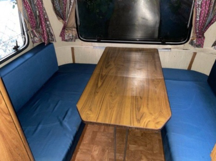

Nous avons repéré cette annonce. La caravane dort dehors depuis 2003. Les personnes ne cuisinaient pas dedans ni même utilisaient l'eau. Du coup, on ne sait pas si cela fonctionne. Il n y aurait pas d'infiltrations d'eau mais il semble que la « tapisserie » s'en aille à certains endroits.
Elle n'a pas de auvent mais ce n'est pas important pour nous. On a un camp de base Decathlon.
Honnêtement qu'en pensez vous?
https://www.leboncoin.fr/caravaning/2282510997.htm
Je vous remercie pour votre aide et ai hâte de pouvoir rentrer dans le clan des Eriba.
Bonne soirée.

Nous avons eu une Troll 85. Super meubles intérieurs avec du vrai contre-plaqué, châssis costaud et quand au vérin de toit cela se trouve sans problèmes sur les sites de bateaux. La toile de toit marron est épaisse et ne se coince pas dans les triangles de toit du fait des vérins latéraux. 3900€, si en fonction de l'état global correct, semble un prix honnête, vu que les baies semblent en bonne état . A voir sur place pour l'intérieur, la fermeture du coffre à gaz qui tient avec un tendeur, les pneus qui semblent fatigués. Bref à tenter. ;-)
Re: Bonjour
Posté : mer. 11 janv. 2023 00:10
Bonsoir Cadine
En complément de ce qui a été dit par notre ami J-Paul.
Vérifier le vérin amortisseur
Partie électrique
circuit gaz
date des pneus
freins
Ossature, se pencher sous la caravane et regarder la carcasse métallique et son plancher.
Pour le coffre gaz si ce n'est que le canon serrure ça se trouve, après pour le couvercle en entier c'est plus cher mais nous connaissons quelqu'un qui les refaits à l'identique ;-)
Le prix est "bas" si en bon état de marche, bonne pioche.

Passer dessous pour voir l'état de l'ossature et si corrosion perforante, principalement à l'avant, mais tout le tour aussi, en 20 ans !!! ça dépend aussi sur quoi elle était stationnée, béton terre/herbe ......
Voir aussi celle de Boulhaya qui est une Troll 530 de 1985 pour un prix similaire, et à négocier, dernier voyage en 2021.
viewtopic.php?t=12326

Les pneus sont d origine donc on va les changer. Idem on refera les tuyaux d'eau et de gaz. Le frigo me semble petit pour 4.
Puis on va la faire vérifier pour sécurité car on fait toujours beaucoup de km.
La personne ne roulait que 30 min pour aller se poser dans un camping. Nous, on aimerait aussi l'utiliser à la Toussaint donc on mettra un petit chauffage.
En photo, le dessous a l'air propre mais il faudra vérifier de visu.

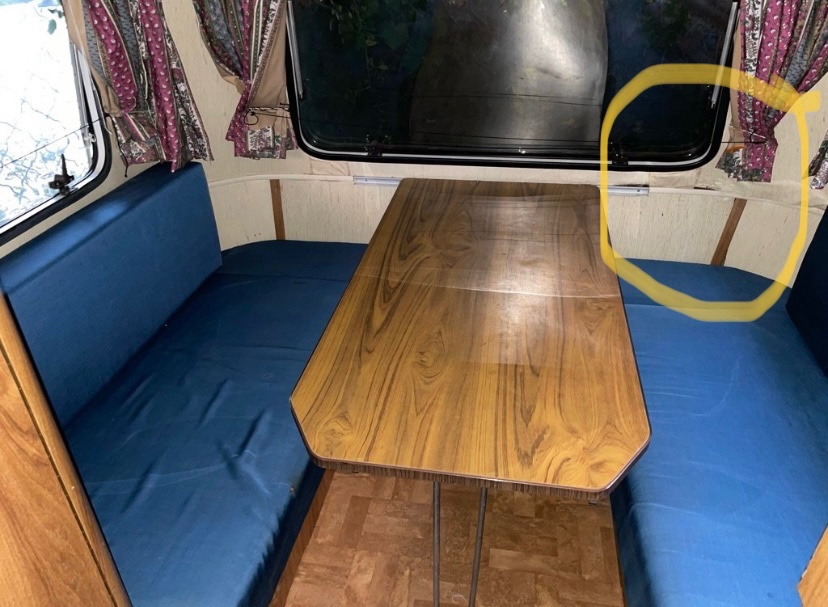

Ce qui m'inquiète c'est plus le tissu vers la fenêtre qui s'en va, donc on regardera si c'est juste du vieillissement ou si c'est une infiltration.
Nous avions eu un coffre à gaz cassé également sur notre Familia de 89, on verra si on le change ou pas.
Landeriba, j'ai bien vu l annonce pour la Troll mais c'est plus lourd 😉
Il y a des crochets sur la dînette avant, savez vous si c'est pour un hamac?
Bonne journée à tous.

Le soubassement (structure acier) parait en bon état, bien vérifier ainsi que le plancher.
Ce que tu montres vers les angles pourrait être une infiltration de la baie vu qu'il n'y pas de choc à l'AR et vu qu'à cet endroit les tôles se chevauchent, celle du dessus vient pardessus celle du bas;
benjamin

Les taches sur les fenêtres étaient bien des infiltrations donc nous avons passé notre chemin.
On repart dans nos recherches.

Cadine a écrit : ven. 20 janv. 2023 13:44 Merci pour vos réponses.
Sage décision ;-) , bonne pioche.
