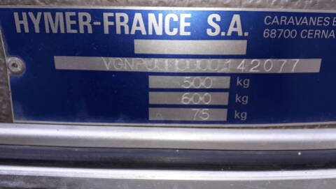

On ne sait toujours pas le PTAC de ta belle !!! (plaque près de la porte) :(
Re: QUELS PERMIS DE CONDUIRE POUR TRACTER
Posté : mar. 3 oct. 2023 13:50
par bruno3166
2 chiffres :
500 (en haut) à vide je suppose
600 (en bas) chargée je re-suppose
et 75 max sur le timon (?)
Posté : mar. 3 oct. 2023 17:44
T'as (presque) tout faux !!! :mrgreen:
Le 1er poids total en charge (PTAC).
Le second la force de l'essieu.
OK pour le 3ème :super:
Donc cette caravane n'a pas de carte grise.
