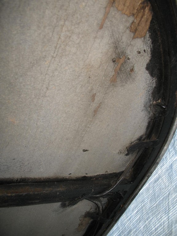

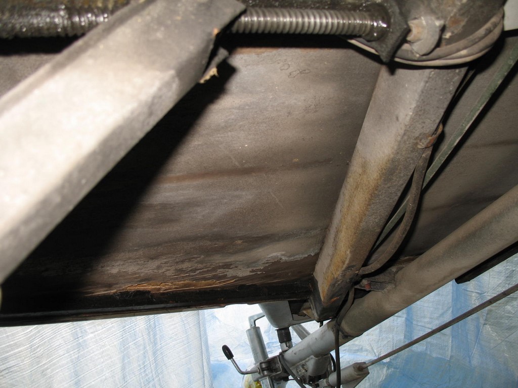

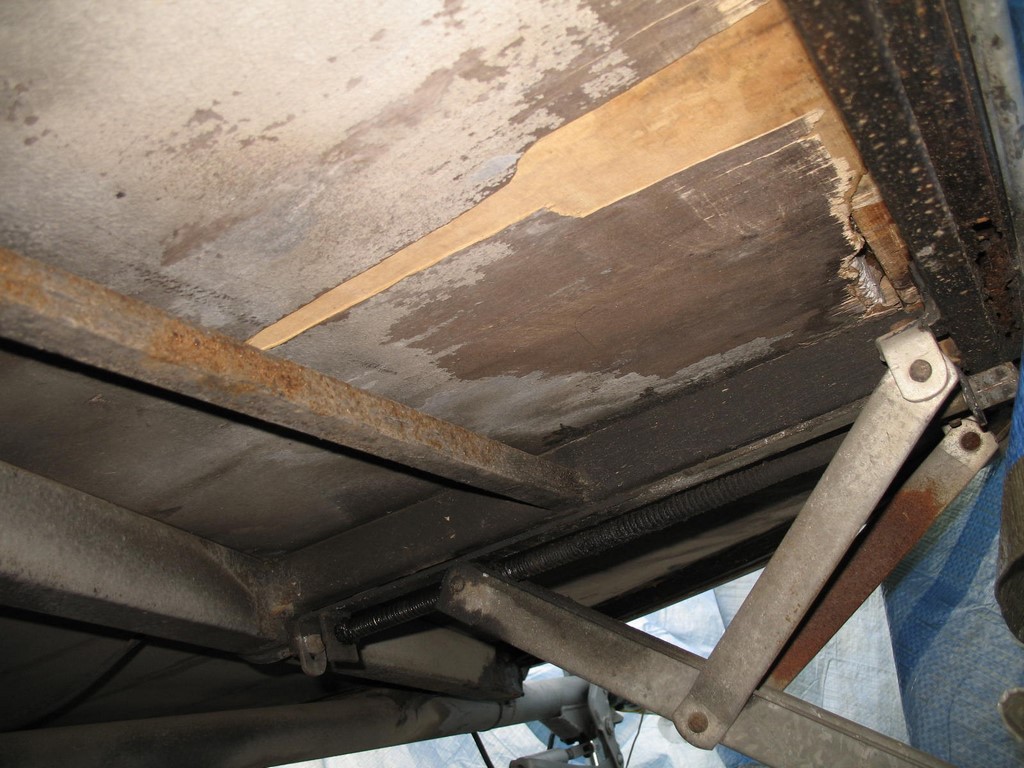

J'avais essayer de modifier avec light image mais n'avait pas compris quel format max était autorisé.
Du coup je pense que cette fois ci ça devrait fonctionner
Merci pour l'info
Merci pour l'info
- IMG_0738.JPG (166.03 Kio) Vu 11162 fois
- IMG_0741.JPG (105.68 Kio) Vu 11162 fois
- IMG_0742.JPG (191.03 Kio) Vu 11162 fois

Re: Bonne trouvaille ou caravane à éviter
C'était pas encore trop grave mais , cela représente quand même beaucoup d'heures de travail , tu trouveras surement mieux . Cdlt
D'accord avec Michel.
Patience : "Un jour ta princesse viendra...!"
