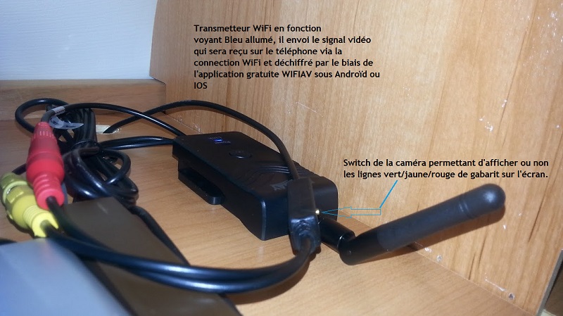

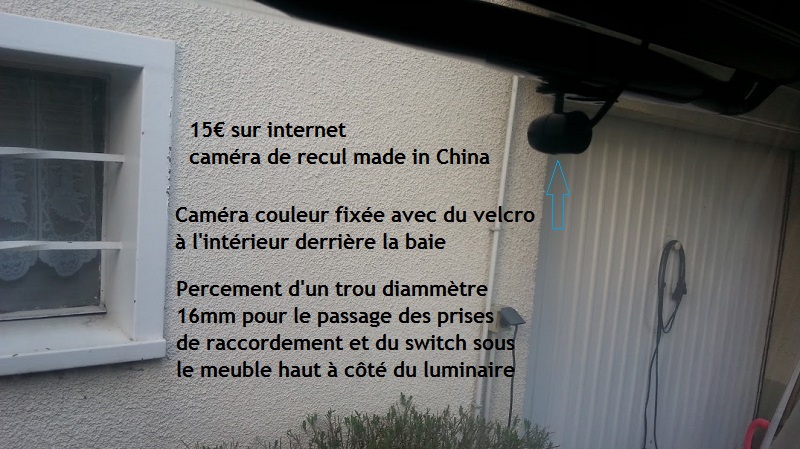

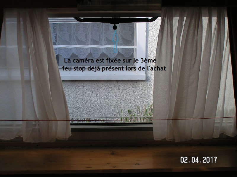

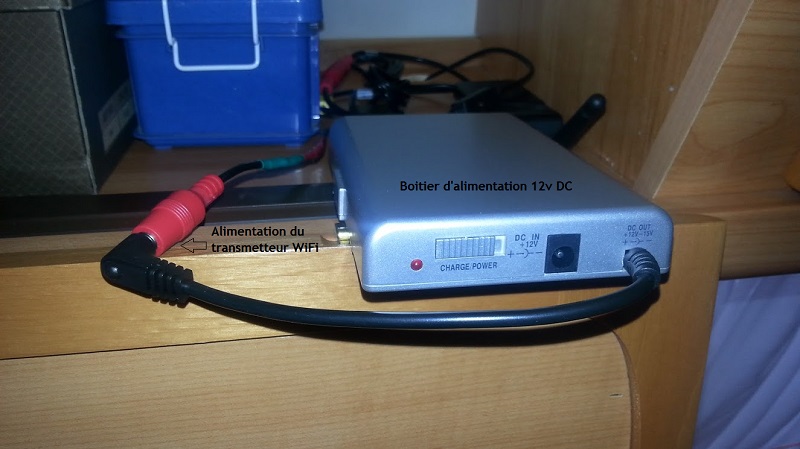

Un petit boitier capable de transmettre par le réseau WiFi une image vidéo de bonne qualité que vous recevez sur l'écran de votre smartphone pour environ 65€. Sans avoir besoin de tirer le moindre câble...le top! voici mon installation et ça marche!
Caméra de vision arrière en WiFi avec image sur smartphone

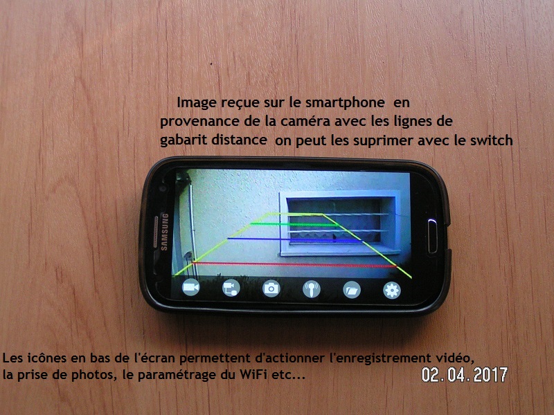

Bonjour, cela fait un petit moment que cela me trottait dans la tête, il y a quelques années on commençait à en parler mais c'était rare et cher. Aujourd'hui, grâce à la technologie chinoise
ces produits sont devenus fiables et à des prix très abordables.
- 001.jpg (143.64 Kio) Vu 35054 fois
- 002.JPG (151.05 Kio) Vu 35054 fois
- 003.jpg (108.9 Kio) Vu 35054 fois
- 004.jpg (122.92 Kio) Vu 35054 fois
- 005.jpg (95.63 Kio) Vu 35054 fois
- 006.jpg (121.81 Kio) Vu 35054 fois
- 007.JPG (202.63 Kio) Vu 35054 fois

Je n'avais pas pensé au smartphone comme récepteur ; bonne idée

Excellent! Merci pour l'idée...et le tuto d'application

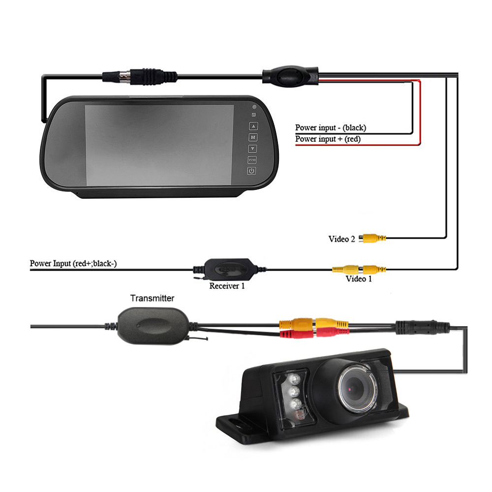

j'ai choisi l'option camera/retro central de reception pour moins de 30 euros ... en chine bien sur

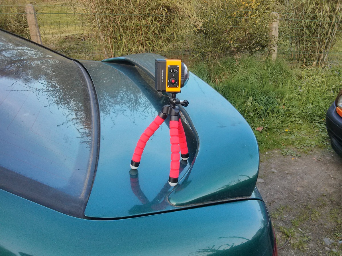

J'ai une pixpro, que j'utilise lors de mes randos. Elle a une fonction wifi.
Je la fixe sur le becquet avec un mini pied flexible ça me permet d'accrocher la
, ou quand je la pose sur la lunette arrière, j'ai une petite vue grand angle sur le téléphone en wifi.
c'est pas fait pour , mais ça dépanne bien

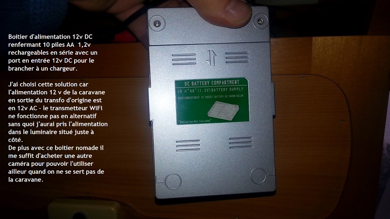

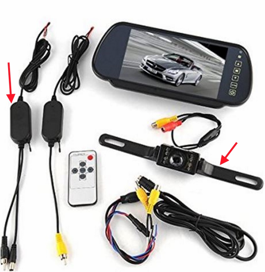

Bonjour, petite rectification de ma part, je suis même étonné qu'aucun des techniciens en électricité avertis de ce forum ne m'ai pas fait la remarque avant? Une fois attelé, le courant 12 volts n'est plus fourni par le transfo embarqué mais provient du véhicule tracteur donc en 12v continu, je peux donc utiliser le 12 v tiré depuis le luminaire arrière sans problème en circulation.
Question, qu'est-ce qui se passe si je branche le transmetteur sur le 12 AC? est-ce qu'il va cramer ou il ne se passera rien? je n'ai pas envie d'essayer au risque de le détruire, quelqu'un à-t-il la réponse?
Lolo - je suis d'accord avec toi mais en principe on utilise la caméra lors des manoeuvres soit, une fois arrivé sur notre destination. A ce moment le GPS peut-être désactivé, rien n'empêche aussi de le désactiver ponctuellement pour utiliser une autre application, il faut juste prendre le temps de faire les choses, les vacances c'est fait pour ça non ?
Alhel - ton idée est très bonne aussi mais pas au même prix...

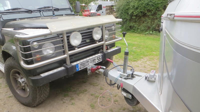

Moi aussi j'en ai mis une sur le Land pour atteler, ça évite les mots avec

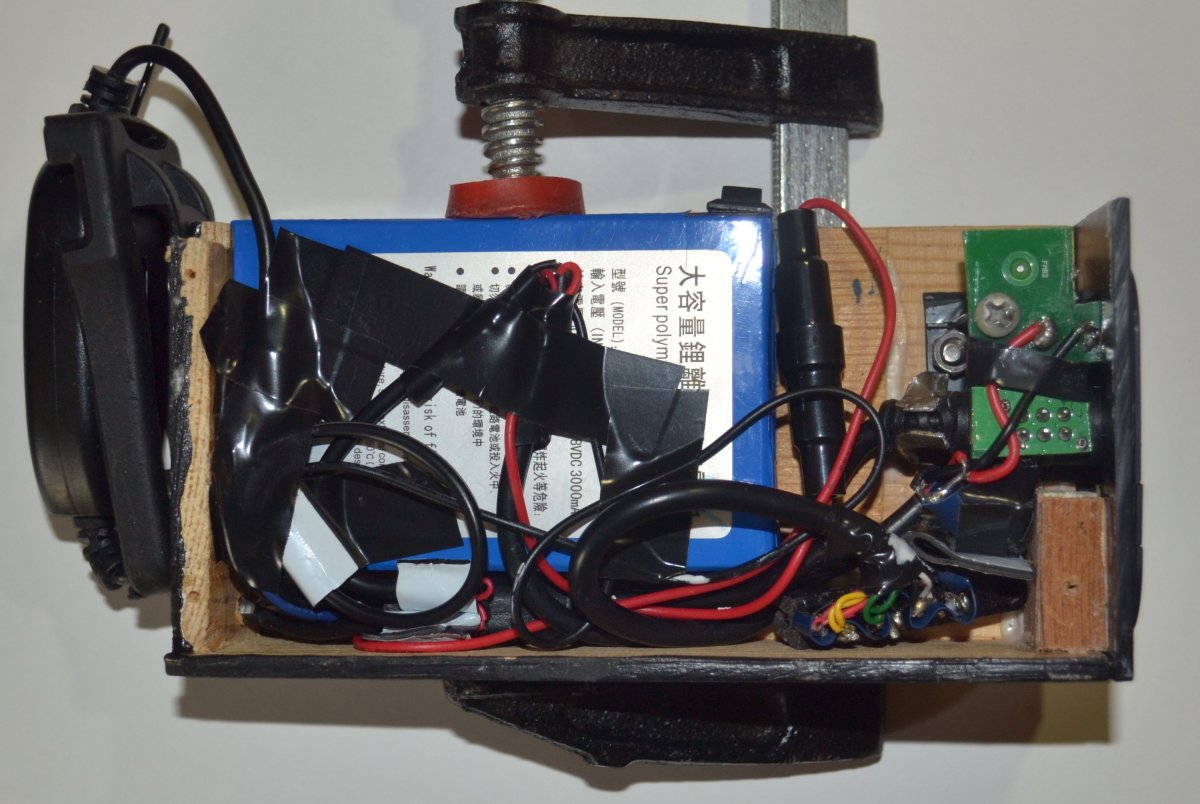

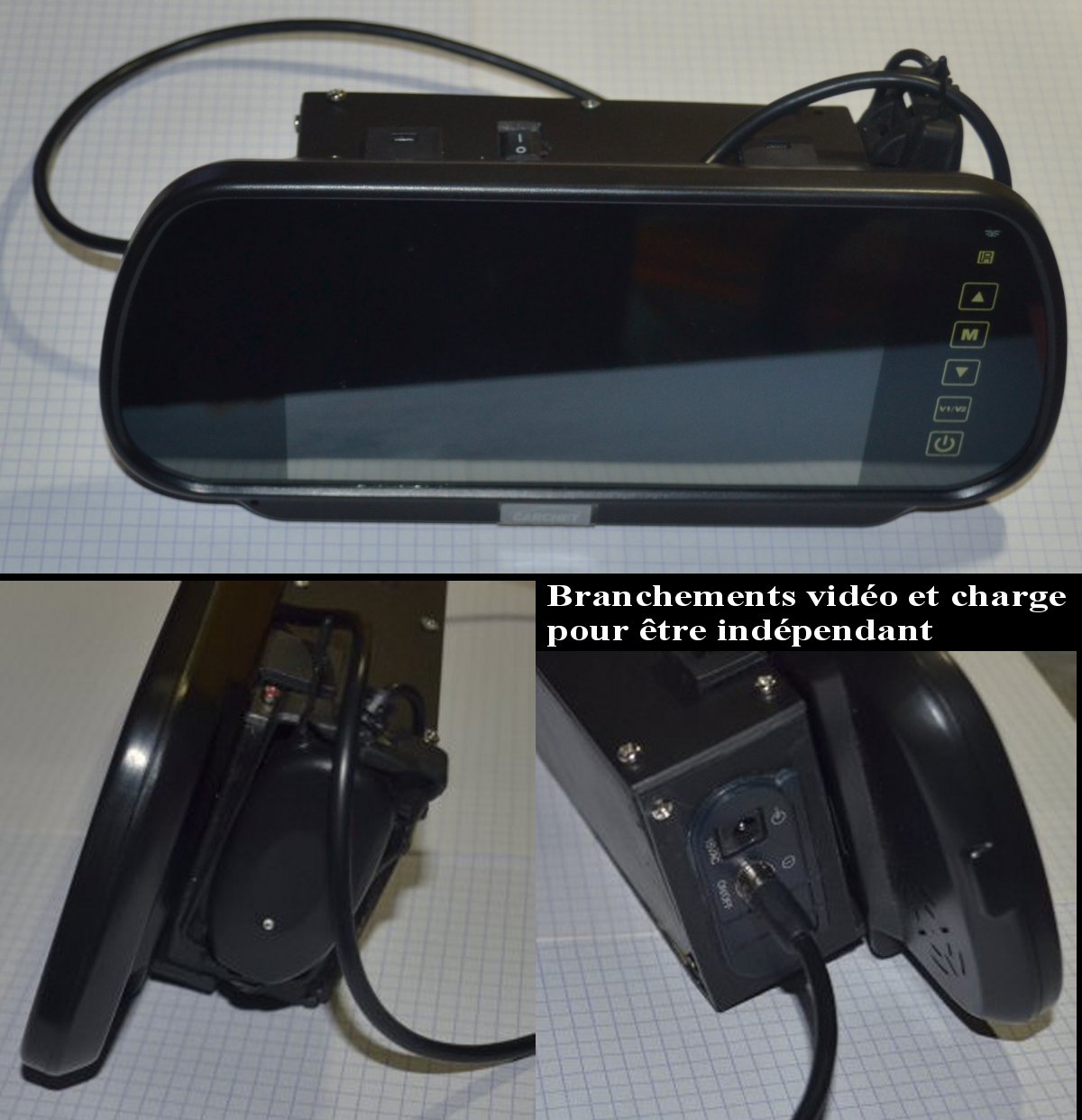

Bonsoir à tous, ou Bonjour si l'on voit encore clair par la fenêtre arrière,
A la belle idée de Télériba
, j'ajoute ma propre expérience,
mais seulement pour le caractère indépendant de liaisons physiques ou Wifi.
Emetteur et récepteur totalement autonomes (Qui peuvent aussi servir en surveillance d'intrusion chez soi)
L'alimentation de l'écran et de la caméra se fait par des mini-batteries
(Ici seulement du côté écran, car pour la caméra c'est mis dans un petit sachet genre gant de toilette)
Je pose donc l'un et l'autre où je le souhaite. (Voire substituer mon Netbook dans la caravane à cet écran) En général, je pose le trépied de la caméra en lieu et place de quelqu'un me guidant lors d'un stationnement sur un terrain ou lors de l'amarrage de mon bateau à deux roues.
Le coût étant du même tonneau, il reste à savoir ce que l'on en attend vraiment.
Ceci étant dit pour poursuivre cet intéressant partage.

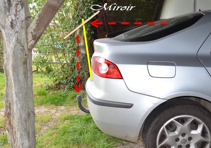

Quelle débauche de technique!!!

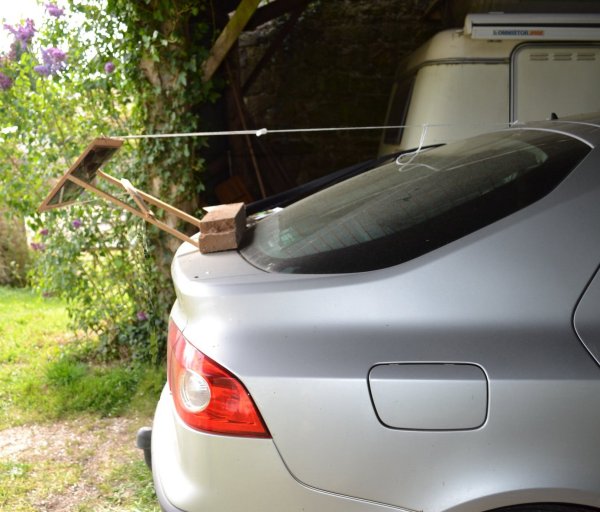

Prêt à basculer, je me suis ravisé et j'ai fabriqué un porte miroir "tout simple".
Mais bon j'ai grandement hésité avec les caméras wifi, ça devient vraiment accessible
On ne voit l'attelage que lorsqu'il est très proche mais c'est suffisant pour atteler seul.

ça c'est une bonne trouvaille, pas facile à installer mais sans électronique, batteries et branchements.

J'ai dessiné sur le bois le contour du bras d'essuie-glace. Ça facilite l'installation.

Bonjour à tous, ou Bonsoir suivant l'heure,
J'avoue avoir un peu (Sinon beaucoup) honte avec mon installation ci-dessus pour sa fonction d'aide à l''attelage.
L'idée de maTTaw est superbe par sa simplicité. (C'est là que l'on reconnaît les génies)
Je ne sais pas encore comment je vais bidouiller la chose, mais je vais certainement en garder le principe
Un plexi miroir du genre format A4 au bout d'une tige de bambou coincée par son socle à la fermeture du hayon.
Je pense même qu'il y a une foultitude de configurations où l'on pourrait utiliser ce principe.
Comme voir où l'on en est en garant la voiture ou l'Eriba dans son abri, via un miroir mural,
un simple rétro sur un tableau ou un linteau d'une baie pour voir qui sonne à la porte … Et c.
Merci encore maTTaw pour cette belle idée.

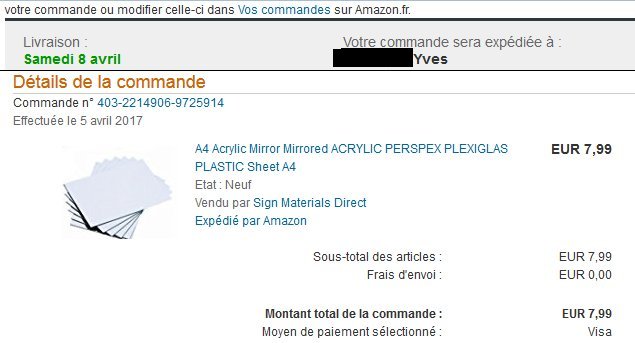

Aussitôt dit, Aussitôt fait!
A noter que l'image est trompeuse, il n'y a qu'un format 210 x 297 mmm en 3 mm d'épaisseur.
C'est du Polyméthacrylate, dont cassant mais résistant aux rayures,
contrairement au polycarbonate que j'aurais préféré, car incassable bien que se rayant facilement.
Mais à ce prix, ça vaut le coup, n'est-il pas?

bonsoir,
j'ai aussi la camera wifi avec l’écran qui se met sur le rétroviseur. Ca fonctionne très bien, je l'utilise tous les jours pour mon véhicule de fonction. Par contre le fil qui est censé déclencher l'allumage de l’écran en cas de marche arrière ( fonction premier du kit!, fil vert ou bleu) se ballade, quelqu'un l'a t il raccordé au + ou au moins?
La camera est branché sur le 12V de la caravane car j'ai une batterie de 38Ah pour le luminaire et autres hors camping. En réfléchissant, on peut rajouter une camera sur l'avant de la caravane qui transmet l'image au rétro pour les manœuvres d'attelages. Une seule avec émetteur et récepteur, c'est 20€ env. On peut en mettre tant que l'on veut mais une seule peut fonctionner à la fois en wifi. Elles ont toute la même fréquence de fonctionnement.

Bonsoir à tous ou Bonjour s'il est déjà demain matin,
A yoann alias breizhoo: (Crotte de bique il n'y a pas de Gwenn ha Du dans les émoticônes
Pensant que nous ayons le même matos, voici ma conclusion relative à ce fil bleu.
Il est destiné à mettre sous tension, la caméra et l'écran en récupérant un circuit qui serait fermé par suite d'une marche arrière de la caisse.
Donc ipso facto sur le positif, en pompant l'alim sur l'un des feux de recul, ou par un microcontact mécanique sur le levier de vitesse.
Pour ma part, je l'ai coupé à raz et isolé, car il est aussi facile et plus rationnel d'appuyer volontairement sur un commutateur.
(A noter que dans le schéma que j'ai déposé dans mon poste du 04 courant, ce fil peu utile a été supprimé)

J'ai acheté ce matériel Si je me contente d'installer la caméra et son émetteur (pointés par des flèches)le tout relié à ma batterie d'autonomie cela fonctionnera-t-il pour recevoir l'image sur mon smartphone avec le logiciel WIFIAV que tu nous indiques ?Télériba a écrit :Bonjour, cela fait un petit moment que cela me trottait dans la tête, il y a quelques années on commençait à en parler mais c'était rare et cher. Aujourd'hui, grâce à la technologie chinoiseces produits sont devenus fiables et à des prix très abordables.
Précision : la caméra sera installée sous le plancher à l'arrière de la caravane et l'émetteur WIFI sera fixé sur le coffre à gaz ; le rétroviseur et le récepteur WIFI ne seraient pas utilisés, d'où simplification du montage. En l'attente de ton avis

Re: Caméra de vision arrière en WiFi avec image sur smartpho
Bonsoir Marcel et à ceux qui passeront par-là,
C'est exactement la caméra dont j'ai parlé dans mon post ci-dessus
Le résultat est fort appréciable et confortable, sauf que:
Le système du miroir est plus aisé dans sa mise en œuvre, et que l'on n'a pas confusion entre la gauche et la droite.
(Toutes allusions aux élections seraient fortuites)
Je partage donc ici mes premiers essais me permettant de cibler l'angle à adopter pour celui-ci:
- Il y aura un câble entre le haut du hayon et celui du miroir à la longueur fixe idoine suite aux tests. (Pièce d'accroche à l'étude)
- Les deux pieds droits seront en bambou munis à la base d'une ventouse à coller sur la vitre arrière, et à la tête d'un téton entrant dans le CP où est collé le miroir.
- La triangulation pour éviter le mouvement de roulis se fera avec une tige inox de 2 mm en diagonale (Vers le bas pour ne pas déranger la vue)
Tout ceci ne sera que:
L'emprise d'un magazine, 2 tiges de bambou de 45 cm et 250 grammes de plus dans le coffre, mais seulement 10,50 € de moins dans mes économies
Il se pourrait que j'ajoute un autre point qui serait de rectifier le zoom du rétroviseur de la bagnole
qui par son focus "Grand angle" vient fausser la vision réelle au niveau des fesses de la caisse.
Amicalement, et à suivre par reportage quand j'aurai finalisé ce truc dont l'efficacité est impressionnante.
Merci encore à maTTaw de me l'avoir inspiré.
A noter que le caractère callipyge de votre tractrice peut amener à une autre façon de lui apposer les ventouses.

Pour ma part j'ai d’origine la caméra de recul sur le Toyota RAV4 et j'ai installé une caméra arrière dans la Troll en haut de la baie arrière et le récepteur également sans fil se trouve poser simplement dans le porte canette droit de la voiture. J'ai eu l'occasion de tester l'ensemble hier en allant chez mon ami LandEriba, c'est très bien comme visibilité car la caméra couvre un angle de 170°eribabinbin a écrit :JLM a écrit :coucou
Beau travail malin et efficace.![]()
Je placerai une caméra plutôt sur la voiture pour atteler pour ma part., c'est le top, ça évite les prises de becs avec
Je me réponds à moi-même ; caméra installée cet après-midi Test du logiciel WIFIAV et ça ne marche pasBoulhaya a écrit : J'ai acheté ce matériel

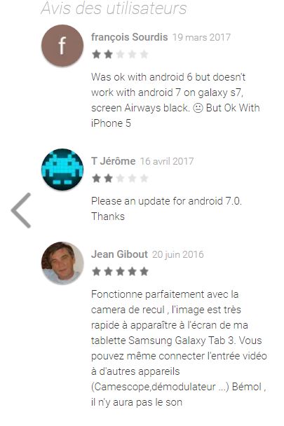

J'ai réalisé le montage de RÉGIS. Après usage, 2 remarques
- le smartphone doit être raccordé au 12 volts voiture pour alimenter la batterie qui sinon ne tient pas la durée de l"étape du jour.
- le smartphone doit être sous Android 4 5 ou 6.

Nous ne parlons pas de la même chose : ma caméra de recul est installée sur la caravane et fonctionne en permanence pendant le trajet pour voir les "pèlerins" qui me suivent en collant à la caravane et peuvent être une cause d'accident en cas de freinage d'urgence de ma part. Cette caméra me sert aussi pour des manœuvres en marche arrière.
pour les manœuvres en marche arrière ok
mais pour le freinage en cas d'urgence, comme dit urgence tu ne peux pas anticiper pour ceux qui colle au cul de l'
enfin c'est mon avis .
tu as tellement de kilomètre avec ton
cette camera a du certainement t'aider
jean-jaques
