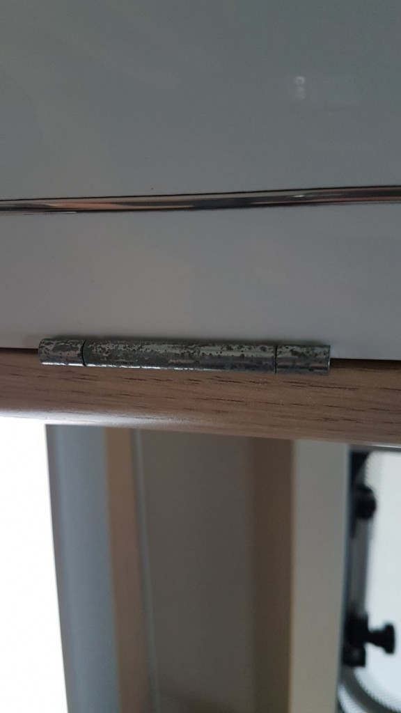

bonsoir,
nous avons une eriba triton 430 silver edition de juin 2016
au bout d'un an les charnières intérieures de la porte et des placards sont oxydés
d'autres parmi vous ont ils eu des problèmes?
des idées de solution?
nous avons contacté le magasin où elle a été achetée mais rien pour l'instant.
merci d'avance

Restée chez le CC dehors fermée? près de la mer ? si oui, c'est peut-être le PB, c'est la première fois que l'on signale ce Hic :o

Achetée en juin 2016, cette caravane est toujours sous garantie. Le concessionnaire doit assurer l'échange des charnières concernées.
Personnellement je le relancerai en lui laissant un délai de quelques jours et si pas de réponse envoi d'un courrier recommandé avec accusé de réception.

Tout se perd.... Ah les charnières piano en laiton!!!! pas un mal :mdr2: :mdr2:
Re: charniere de placard
Posté : mer. 26 avr. 2017 14:19
Sauf si l'axe est en acier !!!

Et la garantie ? Il existe une garantie exceptionnelle pour ce genre de mésaventure.
Voir avec le concessionnaire ou si pas possible, directement avec le constructeur .
Courrier, avec photos à l'appuis et visite lors d'un salon , celui du Bourget par exemple !

Nous, on a remarqué que celles qui rouillaient étaient celles où l'on mettait le sel, depuis nous avons changé de place la salière !! :(

Bonjour. Sur mon ERIBA 310 de 2018, je rencontre aussi un problème d’oxydation sur les charnières des placards. J'ai déjà fait fonctionner la garantie une fois. Même celles qui ont été remplacées s’oxydent à nouveau. Je souhaiterais donc les changer pour un modèle en inox. Est-ce que vous auriez un site de référence pour acheter ce type de charnière ? Merci.
Re: Charnière de placard
Posté : dim. 16 mai 2021 13:23
Charnière inox marine... Google est ton ami ! ;-)

Nous avons eu 4 charnières qui se sont oxydées, remplacées par le concessionnaire sous garantie, maintenant je mets avant hivernage du WD40 et rien ne bouge depuis.

Sur ma 542 de 2019 j’ai également l’ensemble de mes charnières qui sont oxydées, mail à Eriba/Hymer par l.intermédiaire de mon concessionnaire qui met gracieusement a ma disposition les 25 charnières!! Je dois me charger du remplacement et je souhaite votre avis à savoir s.il faut des vis un peu plus importantes / mettre un peu de colle dans les anciens trous ???

Vérifies tes vis de charnières et au besoin changes par des TROIS et DEMI / VINGT CINQ pour la partie dormant et TROIS ET DEMI / DOUZE pour la partie ouvrant, portes et placards, c'est plus mieux bien.
Tu pourrais mettre du sikaflex 221 dans les trous mais au risque de ne pas pouvoir les retirer pour une raison X ;-)
Remplis tes trous avec une colle à bois blanche (vinylique) mais y une allumette pour combler et visse ta charnière.

Lors du remplacement des charnieres pour causes d’oxydation le concessionnaire a tout simplement dévissé les anciennes et révissé la nouvelle depuis rien n’à bougé.
Si rien n’à forcé je laisserai comme cela

Je suis étonné que le concessionnaire ne fasse pas le boulot ! ! 8| C'est pourtant son travail :nonon:
En 2016 le concessionnaire Eriba a changé les charnière sur la 530 de 2012, en garantie. voir là:
viewtopic.php?p=168472#p168472
Ce qui ne m'a pas empêché de les refaire en 2019 ! :/ :-/

Charnières de 540 2009 . Pas d'oxydation, juste un resserrage à l'occasion. Vis de porte de toilettes à changer, plus longues, un peu plus grosses. Faut dire que la porte s'est ouverte plusieurs fois en roulant. Même après réglage du verrouillage. Donc ajout d'un verrou, plus de problème !
Pour la rouille de vos charnières, un peu de Rustol peut faire l'affaire aussi.
Pour les vis qui ne tiennent plus on peut aussi mettre un morceau de collier Colson .

Attention quand même à ce que la tête de vis, plus grosse, ne dépasse pas trop de son logement, car lors de la fermeture, sa copine d'en face viendra forcer dessus..... :(
Posté : lun. 28 mars 2022 13:47
Chef, sur ta photo il n'y a aucun risque, la partie amovible reste en applique, pas contre le chant ferré.
