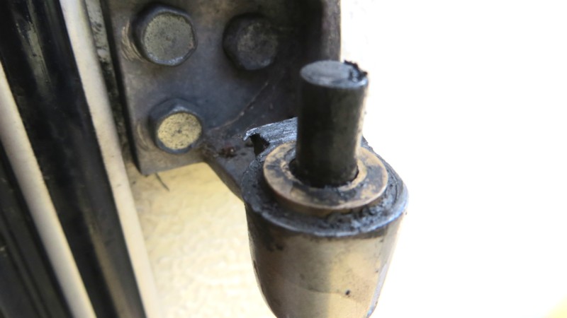

:hello: Pour en revenir au problème de décalage de l'ouvrant par rapport au dormant.... le jeu des charnières du dormant peut, en dévissant, récupérer la différence. Et Michel a raison, deux fixations au sol évitent de choper le mal de mer lorsque les camions te frôlent sur les arrêts le long de la route :triste1:

Regarde bien cette photo Jean Paul, qu'est ce que tu veux faire en remontant les gonds du dormant ??? ;-)

:hello: Tu dévisses légèrement les vis des charnières portantes et tu joues avec la porte pour essayer de compenser le défaut. Si cela ne change rien, il faut agrandir les trous de passage de vis pour obtenir du jeu. 2mm de jeu donne vite 1à2 cm de battement. ;-)

Si toutefois tu arrives à gagner quelques mm en haut (le dormant sera toujours de travers), ce sera au détriment du bas qui pourra avoir un jour !!! Si ça ne fuit pas je toucherai à rien.... :(
Mais si tu veux "remonter" la porte, un moyen simple, il y a entre les deux paumelles une rondelle de friction, d'origine en fibre, qui a tendance à disparaitre et que l'on peut remplacer avantageusement par une rondelle bronze comme celle de la maison. Ça se trouve en grande surface de bricolage, prendre celle en diamètre 6 mm, au besoin en mettre deux l'une sur l'autre, mais le même nombre sur les deux gonds; un peu de lubrifiant graisse ou huile épaisse ne peut nuire...
Gond rondelle bronze.JPG (49.92 Kio) Vu 10965 fois

:hello: :hello: :hello: Merci JPV
Ce matin tel à JPV ; il me donne la marche à suivre ,voir son post ci dessus ; la porte c est une plume , j ai les rondelles en stocks neuves jamais servies depuis des années :taistoi:
je laisse celle d origine hyper mince et j en rajoute une en haut seulement pour voir , impeccable sauf que la charnière du bas ne sert plus : re hop la porte une rondelle en bas
et c est tout neuf :super: :super: :super: ma porte est de nouveau équilibrée à l oeil :super: bon faudra attendre une sortie + : Rain : pour vérifier l étanchéité retrouvée ou pas :(
:merci: :merci: :merci: Jean Pierre .
