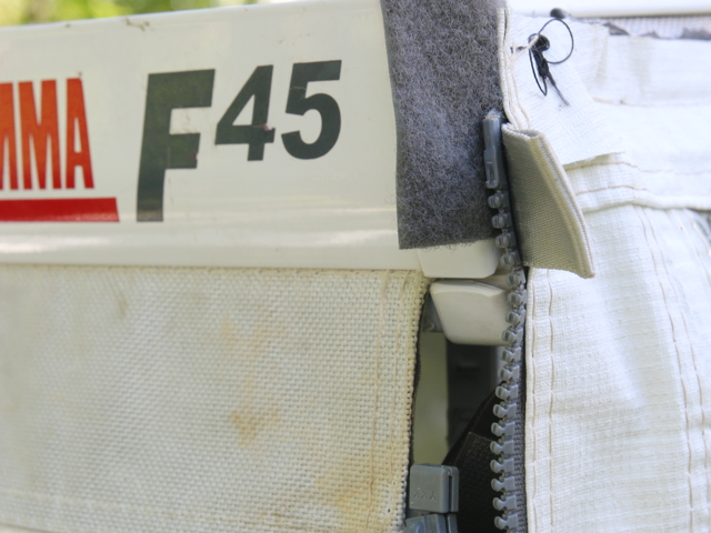

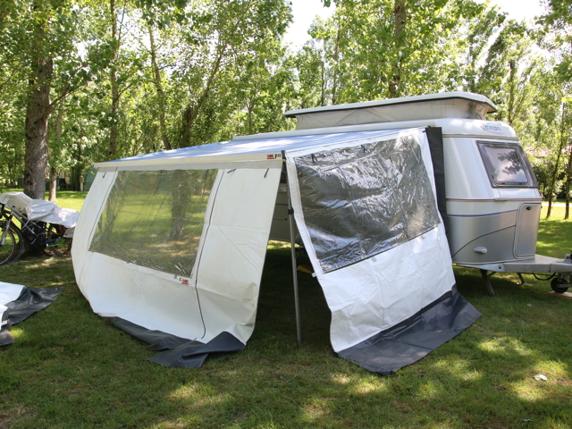

Suite à l’achat de la Pontos de JMCC 37, nous avons un problème avec le Privacy-room fourni avec :
Les côtés et la façade ne sont pas compatibles (10 à 15 cm manquant à la façade, et fermetures éclair avec une différence de hauteur de 8 à 10 cm)
Voici nos côtés:

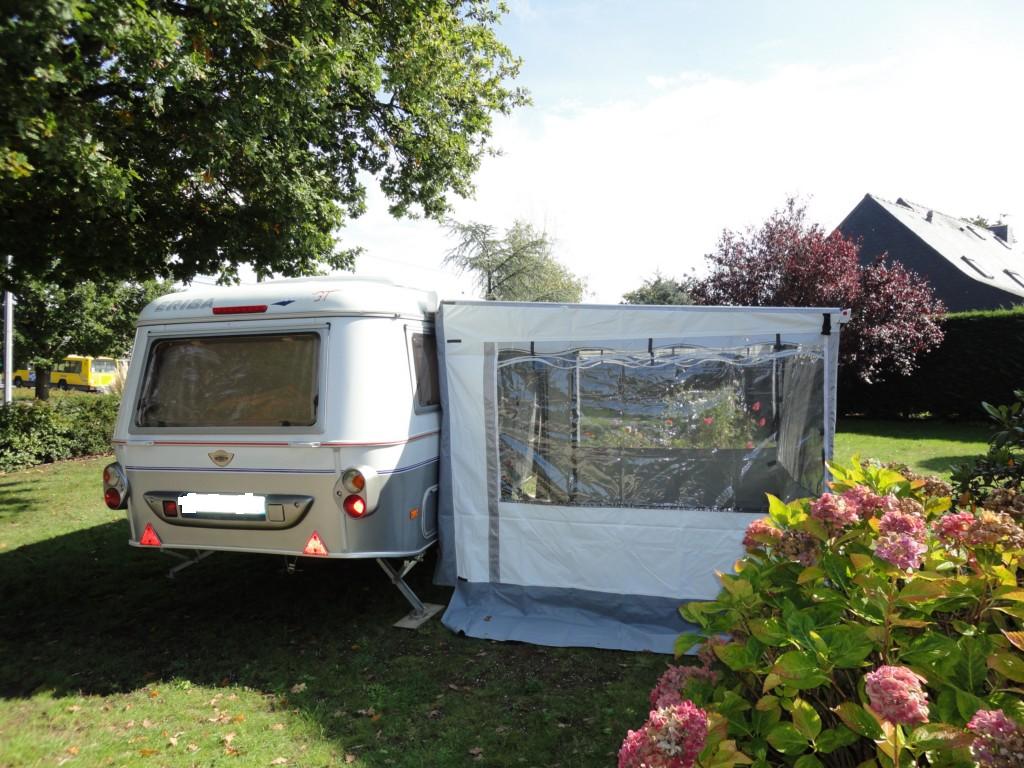

à comparer avec la photo de Christian :
DSC00701 [1024x768]photo_auvent_Christian.JPG (146.03 Kio) Vu 7072 fois
Voici en complément les photos du montage :

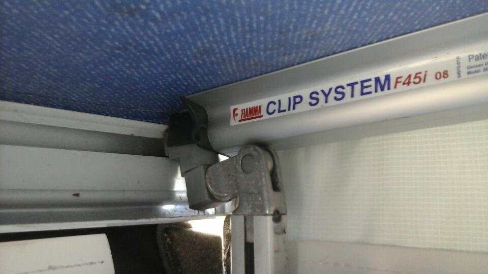

Re: Problème sur un Privacy-room
les profils aluminium sont ils bien positionnés dans le rail de façade
je posterai une photo demain matin

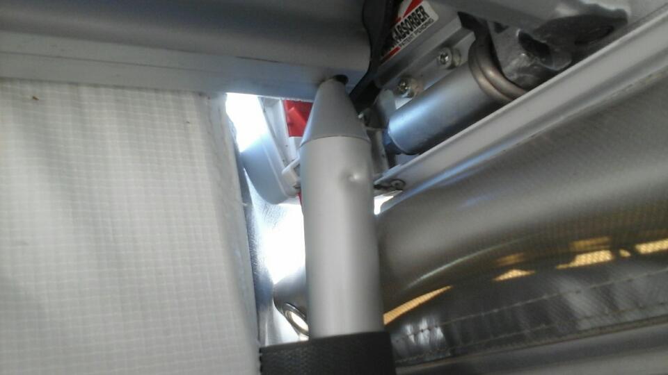

les photos du positionnement des profils aluminium
Christian

Mes profils sont positionnés comme cela.
Nous nous demandons si le premier propriétaire (anglais) n'a pas d'abord acheté les côtés, puis ensuite la façade (ce qui expliquerait qu'ils ne s'accordent pas) et en oubliant à la revente la bande de 10 à 15 cm (que j'ai déjà vu dans une vidéo de montage). :(

Ce midi, en observant de nouveau le store, j'ai vu que les 3 supports fixés sur l' : eriba : étaient constitués de 2 morceaux. Je crois que l'on peut démonter le store en enlevant les parties autres. Les 3 parties basses étant celles qui sont fixées dans l' : eriba : , il n'y aurait pas de trous à reboucher. Le rail serait libéré (à vérifier, car c'est très juste).
