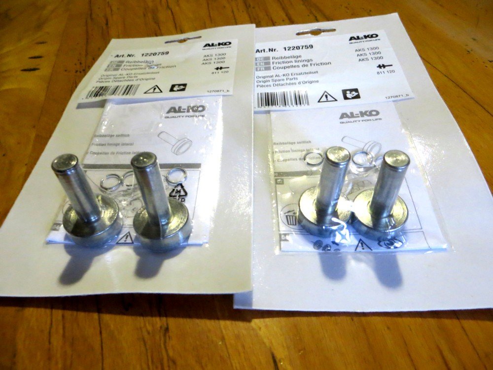

Commande de coupelles, j'ai fait une petite recherche.....et comparatif:
Remorques Malbert ......50.00 €
Remorque de l'Aisne..... 66.80 €
Amazon chez AUPROTEC
Josephinestrass 9
D-09113 CHEMNITZ.......37.90 €
Port en sus partout, 6.44 € pour Auprotec
Anti lacet ALKO1300 016.jpg (132.57 Kio) Vu 7640 fois
Anti lacet ALKO1300 017.jpg (108.25 Kio) Vu 7640 fois
J'ai fait une recherche aussi pour les butées à aiguilles je vous tiens au jus dès réception, si conforme 10 fois moins chères... :ghee:

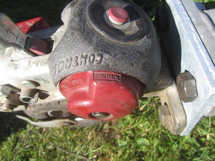

Tu as sur le bouton de manœuvre clic clic un visuel... où il est écrit "contrôle"
Si une fois attelé et serré, il n'apparait plus et passe sous la partie noire, les pastilles sont bonnes à changer.
Anti lacet ALKO1300 015.jpg (90.73 Kio) Vu 7452 fois
