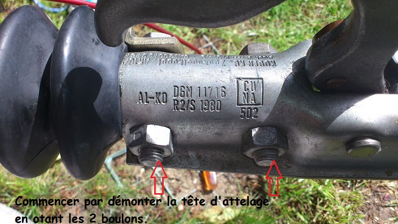

Question 1: Quelle est le modèle de mon attelage?
Si je compare par rapport à cette photo, sur mon attelage je trouve les informations suivantes
Timon KOBER KG 1312040
Zugkugelküpplung AK1072
Ausf. A~ M3749GA 1300 KG S 75Kg
CU
ALKO DGM 11716 NA
R2/S 1995 502

Malgré vos différents conseils, tutoriels, renvoi vers des posts similaires, j'ai toujours mon problème d'amortisseur de timon sur notre Puck de 1974.
Finalement, nous sommes partis en vacances sans avoir pu effectuer ce changement d'amortisseur.
Heureusement, pas de soucis sur le trajet.
L'amortisseur est fatigué tout de même, car je peux le pousser à fond sans trop de difficulté, et ensuite il ne revient pas vraiment tout seul.
J'ai essayé de le démonter, mais arrivé à une certaine étape de démontage, je coince et je ne vois pas comment le sortir de son logement.
Démontage de la tête d'attelage = OK
Démontage du frein à main = OK
Dégager la goupille = OK
(d'ailleurs je n'ai trouvé qu'une seule goupille, est-ce normal?)
Et à partir de ce point je bloque!
Pas moyen de le sortir de son logement. Je ne trouve aucun boulon supplémentaire sur le timon, sous le timon sous la caravane,....
Donc je ne comprend pas comment il est fixé cet amortisseur à l'intérieur de son fourreau.

a ma connaissance
pour la goupille, vérifier
il y en a deux enfilée l'une dans l'autre,
tu n'a peu etre sortie que la première
note: un amortisseur, ça amortie dans les deux sens c'est pas un ressort
la preuve sur les autos il est logé DANS un ressort
Messages : 1499
Re: Recherche infos sur amortisseur timon Eriba Puck 1974
j'ai déjà démonté un timon sur une puck de 74 ; sans difficulté
en effet il y a deux goupille à sortir
mais pour sortir l'ensemble il y a aussi les écrous autour du timon ( sur les bagues ) qu'il faut retirer ; le fut ayant sa butée sur celle ci

Ma Puck 1979 ayant refusé tout net de partir en vacances (blocage de roue à chaque coup de frein), j'ai entrepris de changer l'amortisseur de timon (d'origine !).
Fourniture de pièce par Chabert sans problème, nettoyage soigné de la vieille graisse au goupillon (comme conseillé) mais question stupide, comme toujours quand il se passe trop de temps entre démontage et remontage : ça se monte comment, ce truc là ?
Je résume. Timon classique
Démontage avec les différentes vis. L'amortisseur
et le tube
se sortent sans trop de peine.
Mais une fois nettoyé, comment faire coïncider la sorte de carré avec ce qui doit le recevoir côté caravane ?
Merci pour tout conseil !
Bruno
