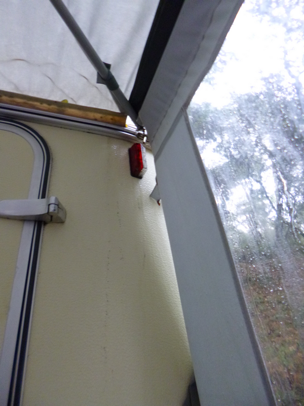

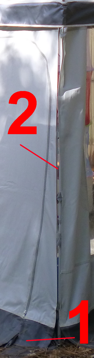

quelqu'un(e) saurait-il me dire où je pourrais trouver cette toile plastifiée grise ( 1 sur la photo, au mètre sans jonc) qui sert à faire les jupes des auvents ?
Objectif : coudre une bande de 30 cm de large au coin du toit solette soplair. Les joues latérales laissent passer l'eau au niveau des coins (attache par velcro simple 2 sur la photo). Pour la hauteur : celle des joues + un poil pour la couture.
Voir la photo :
Je cherche également une idée pour étancher la zone entre la joue et l'arrondi de la caravane.
Voir la photo :

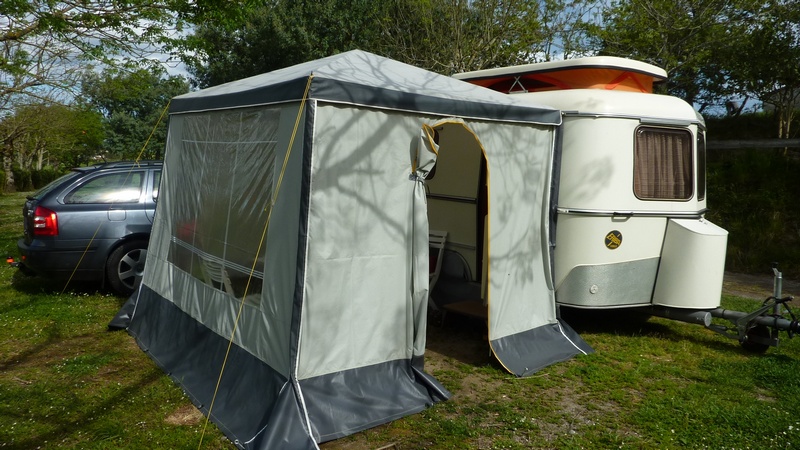

bonjour , moi je l'ai fait , la toile je l'ai trouver en m'adressant chez Soplair ,
bon courage pour la couture , je vais essayer de mettre quelques photos si je
retrouve la marche a suivre !!!!

Bonjour Denis,Petit Denis a écrit :Bonjour,
Voir la photo :
Sur les cotés il y a des barres de joues comme ceçi

voila la photo de ce que j'ai réaliser

donc le auvent n'est pas complet : les barres de joues sont absentes !
Elles ont l'air "arrondies" comme la caisse de la caravane. Ça se trouve (encore) dans le commerce ?

Petit Denis a écrit : Salut
Sinon pour la toile plastifiée ???
Les barres coudées sont souvent fournies avec un "Safari room" pour coincer le bourrelet en mousse de la joue le long de la carrosserienénesse88 a écrit :bonjour , moi je l'ai fait , la toile je l'ai trouvée en m'adressant chez Soplair ,

- Eribabill
- Messages : 1457
- Localisation : FRANCE Nord
Re: Toile plastifiée (jupe)
Voir soplair
http://www.soplair.com/
j' ai acheté mes barres chez eux il y quelques années
Pour le montage voir le lien en bas du post

Coucou
Contact pris avec Soplair.
Réponse : ils ne fabriquent plus de auvents et non pas (plus) de pièces de rechanges en stock.
Du coup : bricolage à prévoir !
