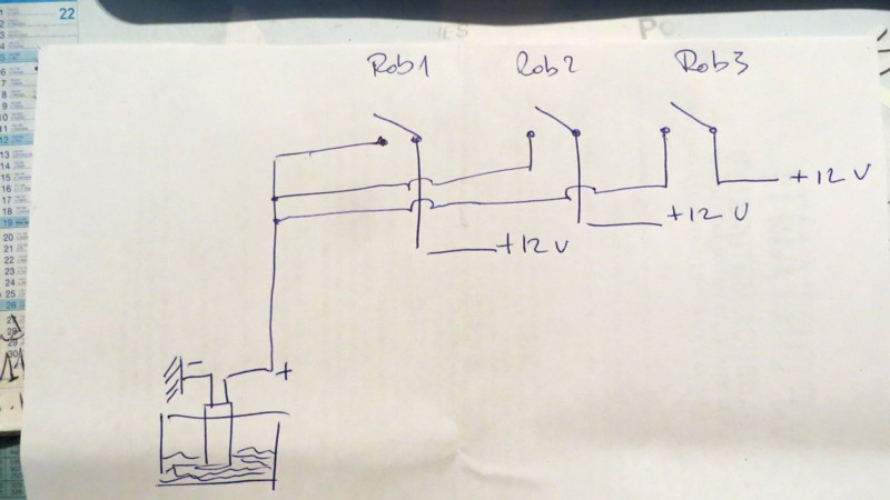

Comment relier électriquement les 3 robinets (évier cuisine, évier salle d'eau et WC) à une seule pompe immergée ?

je ne suis pas formel mais j'aurais été tenté de brancher tous les robinets en parallèle :D

Oui mise en parallèle des contacteurs de robinets.

La pompe est reliée au 12V ; il suffit que les contacteurs de tes robinets soient reliés à la même source 12V que la pompe

Schéma obtenu sur les site http://lescaravaniers2.com/forums/index.php
J'ai compris ! :rouge:

Kek chose comme ça:

Pour faire simple, il faut rassembler les fils des 3 contacteurs près de la pompe en les rallongeant avec des dominos ou autre par exemple. Ensuite on raccorde d'un coté un fil de chaque contacteur et de l'autre le reste. On trouve les fils qui alimentent la pompe. Il suffit de couper un des fils de la pompe. On se retrouve avec deux fils, l'un va sur une des triplettes des contacteurs et le deuxieme fil obtenu se raccorde sur la deuxieme triplette.

Donc d'origine tu as 3 robinets reliés à 3 pompes.
Chaque robinet a une arrivée en 12 volts, à tester avec une ampoule ou un contrôleur pour connaitre l'arrivée.
Chaque sortie va vers une pompe, rallonger 3 les fils de sortie pour les connecter à une seule pompe celle de ton réservoir. Quand tu ouvriras un robinet ta pompe sera alimentée quelque soit le robinet ouvert.
