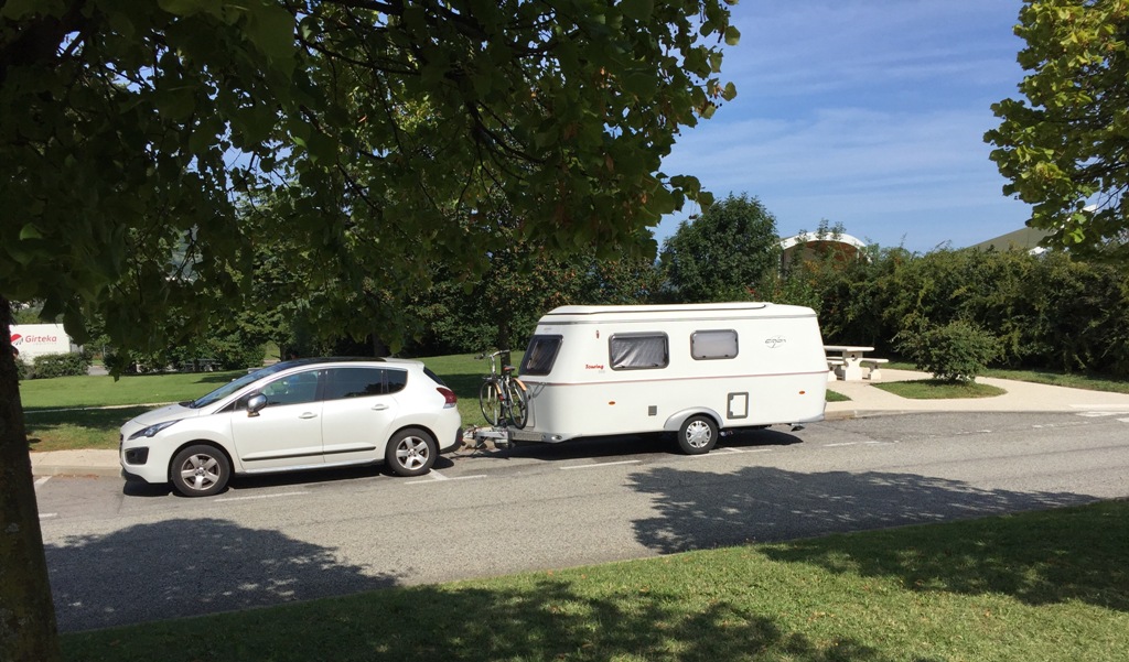

Nous avons vendu cette année notre Triton418 et avons acheté une Troll 550 GT de 2013. On a jamais eu de problème de stabilité avec la Triton, mais là, la Troll se met en lacets pour un rien, elle entraîne même la voiture (Peugeot 3008 150ch).
Elle est bien sur équipée d'un anti lacets Alko et je la charge correctement avec un poids en flêche de 80 kg env.
Avez vous rencontré ce genre de problème sur vos 550gt.
Merci pour vos conseils

à quelle vitesse cela ce produit ?
Sur la Troll plus longue que la triton le phénomène est amplifié.
Je suppose que tu as un lit permanent AR, et que son coffre est plein et tu mets aussi quelques bricoles sur le lit .........
L'idéal serait que le poids soit à la verticale de l'essieu, si il est sur le porte à faux AR, et même si tu as 80kg sur la flèche c'est pas bon.
Ma Troll n'avait pas d’anti-lacet mais quand elle était mal équilibrée secouait aussi mon Discovery qui fait 2075Kg à vide et 2750 de PTC (un peu plus que le 3008 :ange: )
Déplace le poids que tu as dans le coffre AR vers l'avant ou sur l'essieu et fait un essai.

Lorsque les prob. sont survenus, la soute n'était pas surchargée, la charge était autour de l'essieu et 80 kg en flèche.
Je rentre de chez le concessionnaire, il n'y a aucun prob. côté amortisseurs ou caoutchouc essieu, par contre il a trouvé trop de charge sur le côté droit.
Sur ce modèle la cuisine est à droite, le store aussi et également la batterie du moover dans la soute. Il a donc déplacé la batterie dans le coffre avant côté gauche (celui près de l'essieu).
Je viens de faire un essai, et ça à l'air nettement mieux, à 115-120 je ne me suis pas fait de frayeur :) :) :)
En plus d'avoir résolu le prob. cela me donne accès entièrement à la soute par la trappe extérieure, ce qui n'était pas le cas auparavant, puisque la batterie était juste derrière cette trappe.
