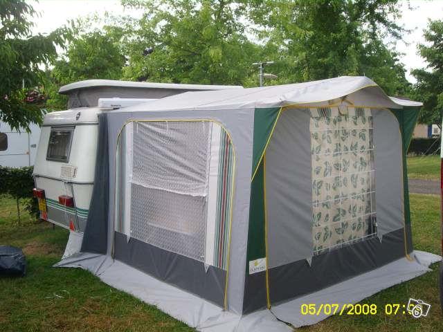

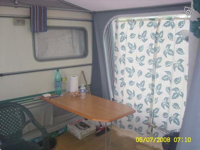

Un peu absent du forum ces derniers temps en raison de déplacements professionnels fréquents et d'une activité bricolage débordante, me voici en vacances depuis ce matin...
Mon premier jour de congés n'a pas été de tout repos...
Après être tombé par hasard sur une annonce sur 'lebonc...', et après consultation du grand chef, j'ai vérifié l'attelage de la Land Rover, et suis aller voir de prés à quoi ressemblait une Super Puck du coté de St Quentin...
Évidement j'ai craqué...

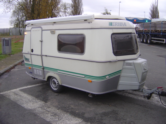

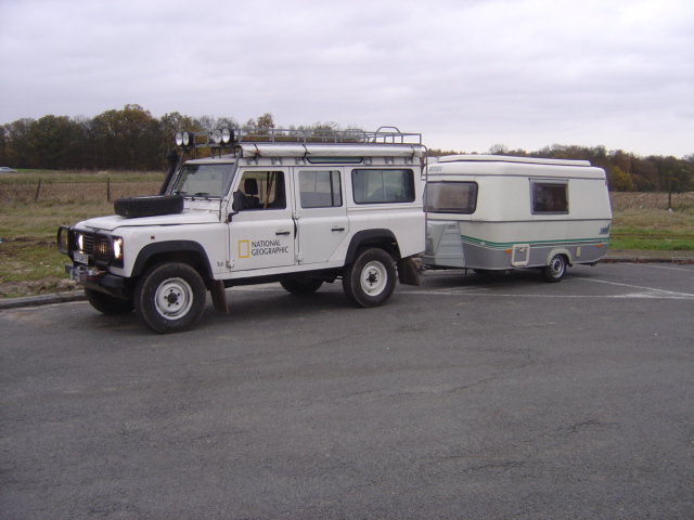

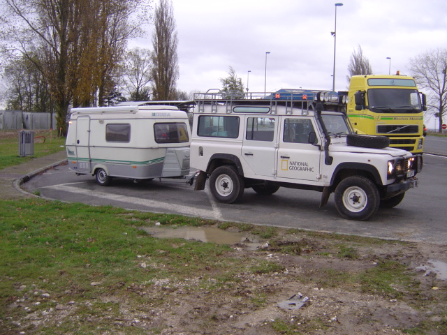

Me voila donc heureux propriétaire d'une Puck ET d'une Super Puck de 1995!!!
Elle est dans le jardin, cote a cote avec la Puck (et la Sankey!) je vous promets un petit tour d'horizon demain...
Voici la première les premières photos prises tout a l'heure sur la A1,
Mille merci à Christophe pour ses conseils éclairés!

Par contre, j'ai eu droit a une tentative de classe 2 au péage... (ma galerie déclenche la cellule des deux mètres...)
Pour rire, j'ai demandé a vérifier a l'aide d'une toise, en signalant que je venais de l'acheter, et qu'elle m'avait été vendue pour 1m99...
Vu la sympathie de la réponse, j'ai prévenu que j'allais dégonfler un petit peu les pneus si nécessaire, en faisant mine de descendre...
Je n'ai finalement payé que classe 1.
La super puck est donnée pour 2m02, je crois...mais a vide... donc je pense en toute sincérité etre en dessous des deux mètres.

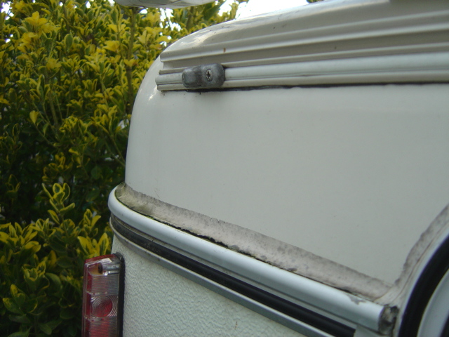

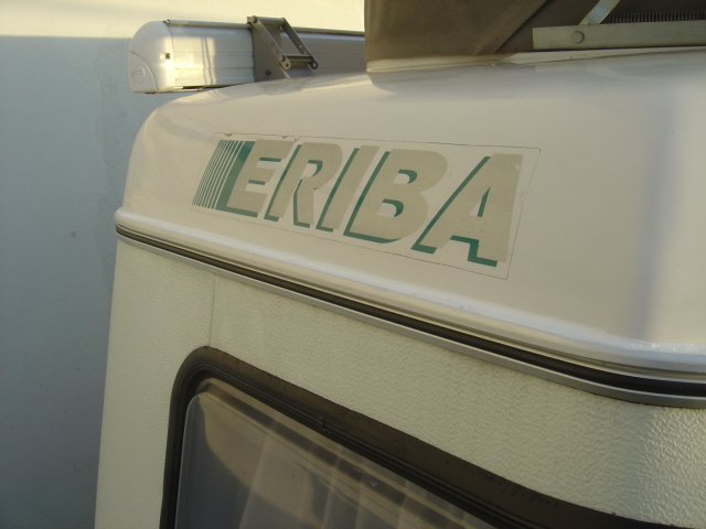

Aujourd'hui, c'était journée découverte de ma Superpuck...
Première différence avec la Puck : le poids (nettement plus difficile de la bouger sur un terrain détrempé!)
J'ai regardé de près le probleme que m'avait signalé le vendeur, il s'agit du joint de baie gris clair (coté porte), qui est craquelé, cassant, et n'est plus étanche. Du silicone laissera un petit répit, le temps de commander un nouveau joint...

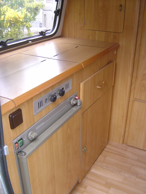

L'intérieur est impeccable, la sellerie parfaite.
Les rideaux sont en attente de lavage.
Demain, c'est essai du frigo, de l'alarme, repose des prises électriques de l'attelage (j'ai du bricoler 'à l'africaine' pour connecter la 7+6 à ma simple 7 broches et pouvoir rentrer avec...) coté Land Rover et coté Superpuck, essai du gaz, de l'eau...
Le vendeur était sérieux, et m'a assuré que tout fonctionnait, j'ai fait confiance sur ces points.
Pour l'essai de l'auvent, il va falloir attendre un peu que le sol sèche...
Puis s'il fait beau, je vais refaire le joint sur la gouttière...
Charly
Re: J'ai craqué...
Charly a écrit :.../...Puis s'il fait beau, je vais refaire le joint sur la gouttière.../...Charly
Pour bien faire, il te faut enlever le jonc noir en le faisant coulisser, ôter le rail pour tout bien nettoyer.
Il serait bon de remplacer les vis par les mêmes en Inox et de mettre un poils de silicone dans chaque trou avant de les revisser. :ugeek:

pour le remontage, tu as de la pâte a joint mastic en pot de carrossier, qui assure l'étanchéité , encore mieux que le sili , chez 3M

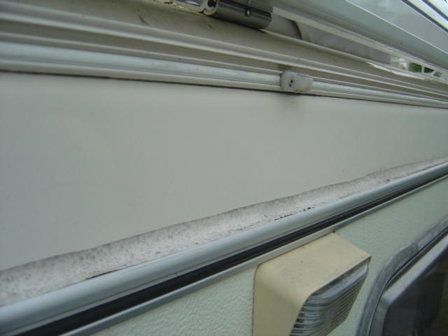

Bonjour, Ce n'est pas le joint sous la baguette alu, c'est le amas de joint au dessus, qui fait que l'eau n'y stagne pas...
Je ne sais pas si la goutiere d'une superpuck est faite ainsi a l'origine, mais a aucun endroit, cette goutiere n'est evasée pour se vider...
Seul inconvenient, les traces noires vont apparaitre un peu partout au lieu de se limiter aux angles...
Qu'en pensez vous? Origine ou pas?
Charly
Re: J'ai craqué...
Charly a écrit : Origine ou pas?
Après renseignements pris auprès de notre ami " LA ROCHELLE CARAVANE ":
- oui ce joint en " sicaflex " est d'origine sur ce tout premier modèle
- cette caravane a un toit dit " double coque " avec isolation interne
- les premiers modèles souffraient un sur-poids sur l'arrière ( des modifs sont intervenues par la suite )
- pour le joint de baie latérale, là encore pour une personne avertie ( 30 mn à deux ) sinon ............... :grr:
On mesure avec quelle importance l'avis d'un vrai pro est important, non seulement par l'habitude d'œuvrer mais surtout par la foule de connaissance des modèles de la marque.
- le piège dans un remplacement de baie fixe est surtout d'éviter que se désolidarisent les deux peaux en plexiglass, et donc un outil " secret " permet cette manip.

BONJOUR A TOUS !! T'as raison Chef SIKAFLEX c'est bien!!! sauf que là, vue la photo c'est pas d'origine !! trop large !!! il faut que tu coupes ton embout de cartouche sika en biais mais au plus court j'avais un vilain joint silicone au dessus baie arrière je l'ai retiré facilement et rejointé !! tu appliques un cordon puis tu mets ton doigt dans un peu d'huile pour finir le dit joint ( huile pas adhérence = joint uniforme c'est facile a faire

Pour ce qui est du joint de ma Superpuck... de 95...
Le joint est donc une solution adoptée a l'origine.
J'ai déposé (arraché!), la totalité de ce joint tout a l'heure, et finirais demain le nettoyage complet du gel coat et du fond de joint a l'alcool a bruler, pour repartir sur un fond impeccable (en conservant ce fond de joint, plus dur et correct).
Le joint blanc est posé sur un fond de joint épais (et sain), et n'est finalement là que pour donner une pente et limiter la stagnation de l'eau.
Aprés plus de dix ans, je veux bien admettre que ce type de joint soit à reprendre.
Ce qui m'étonne, c'est que celui qui a posé ce joint ait pu le faire aussi mal (un pro tire un joint propre sans bavures!).
A croire que ce type a travaillé chez Land Rover ou chez Volvo!

Roxy a écrit :tu appliques un cordon puis tu mets ton doigt dans un peu d'huile pour finir le dit joint ( huile pas adhérence = joint uniforme c'est facile a faire
J'évite l'huile sur les enduits (en maconnerie), car il peut y avoir une coloration indélébile... Pour les joints, je ne sais pas, mais je me mefie...
Charly
Pat16
Messages : 1552
Localisation : Charente
Re: J'ai craqué...
Message non lu par Pat16 »
Pour un joint silicone, le doigt dans l'eau va bien aussi, de même qu'un morceau de pomme de terre (coupé de la forme que tu souhaites obtenir).

Pour un joint silicone, de même qu'un morceau de pomme de terre (coupé de la forme que tu souhaites obtenir).
Etant ancien plombier, et ayant pas mal réalisé de joints silicones (étanchéité des sanitaires) cette solution a toujours eu mes préférences.
Elle a le double avantage :
- de réaliser en une seule fois la forme souhaité ainsi que l'épaisseur voulue
Ben moi c'est d'un plombier que je le tiens :mdr1:

bonjour :-D
la vaseline ya que ça de vrai :super:

Un plombier! C'est exactement ce que j'aurais aimé avoir comme ami aujourd'hui!

Que vois je ton " totocollant " n'est pas encore en place :ghee:
Pourquoi, pour les joints de l'omnistore ? 8|

Christophe a écrit :Hello !
Polish before!!!! :frime: :gene2:

Pat16 a écrit :Bonsoir ;-)
Pour le joint de la gouttiere...
Pour l'omnistore, si je commence a me faire des joints tous les jours, ça va devenir difficile... :happy1:
