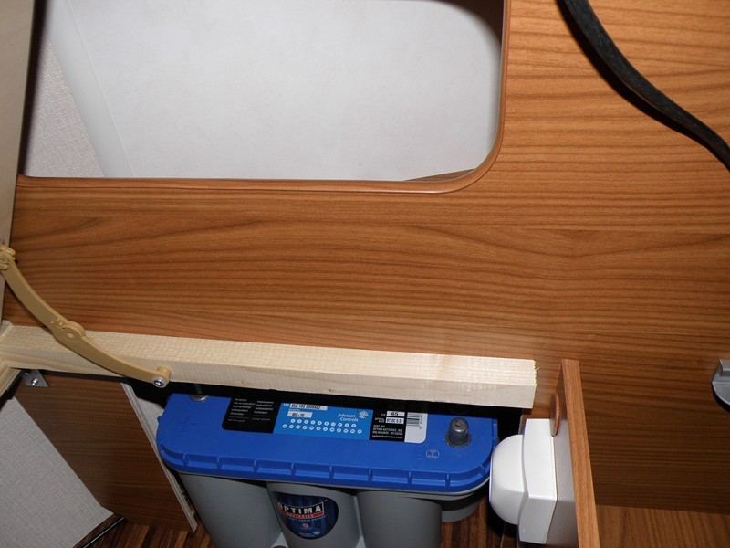

Cernay nous l'a installé dans le "rabicoin" sous la dînette gauche au fond. Çà ne prend pas de place et sa leste la troll à l'avant car il le fallait.
Re: Emplacement batterie
Idem que Binbin ! La batterie se trouve dans la niche à l'avant gauche !. Et pourtant, ce n'est pas posé par le même atelier ! ! :malin1:
P5160119 (Copier).JPG (105.07 Kio) Vu 7844 fois
