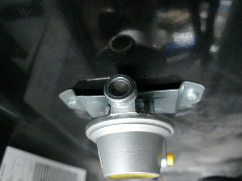

Ton detendeur tu as essayé d'appuyer sur le bouton jaune pour l'amorcer ?

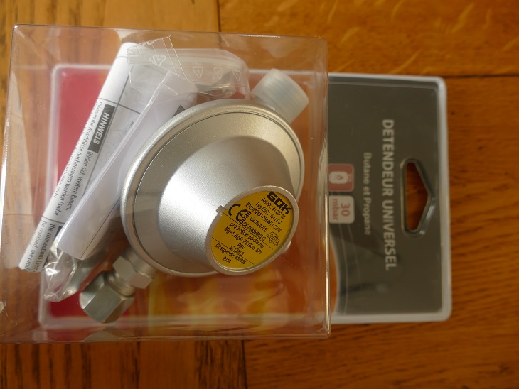

Je viens de regarder le prix d'un détendeur : 31 euros N.A et vu sur le catalogue :event de sécurité à actionner après remplacement de bouteille ( le bouton jaune ), rien ne bouge ??!! Cdlt

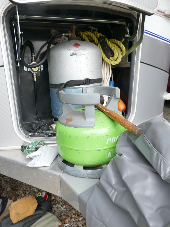

Sur la 13 kg , quand j'ouvre çà fait un effet clapet qui diminue la pression de sortie . Avec la verte le gaz sort bien .Cdlt

Même avec la verte ça va pas !!! Tout est bien ouvert’ ça souffle même pas aux becs . Le bouton jaune,il doit s’enfoncer ? Cdlt

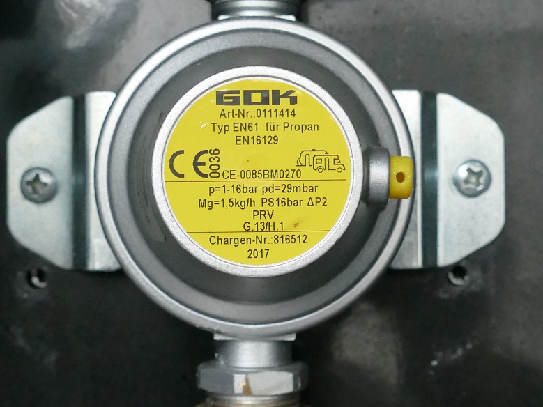

DESCRIPTIF DETENDEUR :
branchement direct sur les bouteilles de gaz à l'aide d'une lyre haute pression (non fournie) sans avoir à passer par un pré-détendeur
Réduit la pression à 30 mbars en sortie, s'installe à l'intérieur du coffre à gaz
Alimentation butane et propane (mixte)
Débit : 1500 g/h
Entrées et sorties filetées mâles 20/150
Filtre à gaz en entrée
bouton jaune : sécurité

J'ai trouvé la réponse :Le détendeur gaz
Panne de bouteille de gaz : vérification du détendeur gaz de la bouteille.
En cas de panne d’une bouteille de gaz, il faut vérifier que le type de détendeur est approprié à votre installation intérieure de gaz, que le tuyau de gaz NF est adapté au gaz butane ou propane et que le robinet de la bouteille est bien ouvert.
Le détendeur est en cause, il y a souvent un petit bouton dessus sur lequel il faut appuyer après avoir ouvert le robinet de la bouteille.
Re: Arrivée du gaz très faible
Ddu01 a écrit :J'ai trouvé la réponse :Le détendeur gaz
le lien : https://www.picbleu.fr/page/probleme-et ... ne-propane

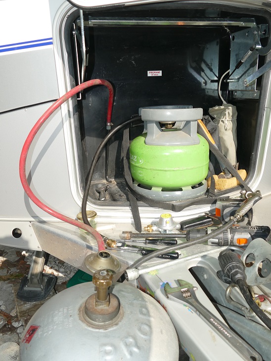

Bonjour. Démontage de la lyre à l'arrivée , le gaz arrivée bien ( encore heureux ! ) . Re essai du bouton jaune tiens il tourne !!on aperçois un petit trou mais il ne s'enfonce pas du tout . Le filtre , quasiment rien . Je remonte , fait un essai en démontant le bas . pas de gaz !! Un avis chez N.A : d'abord la date? pas de date sur les détendeurs :ghee: Ah bon! alors qu'apparemment 2017 serait la date de fabrication !!! Bref le filtre n'arrêterait pas tout qu'ils disent aussi se qui explique peut-être le blocage du bouton jaune !! Mardi je vais voir chez eux : A suivre .Cdlt
Ps je me demande si je vais monter un détendeur directement sur la bouteille !

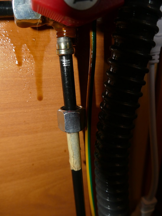

HS à l'automne par distraction ou négligence je n'ai fermé que 2 arrivées d'eau sur 3 en protection contre le gel
bilan fuite , je demonte , j'osculte , changer joint , nettoyer etc remonter = fuite :pleur4: , bon pour passer par la la case
$$ le jf :(

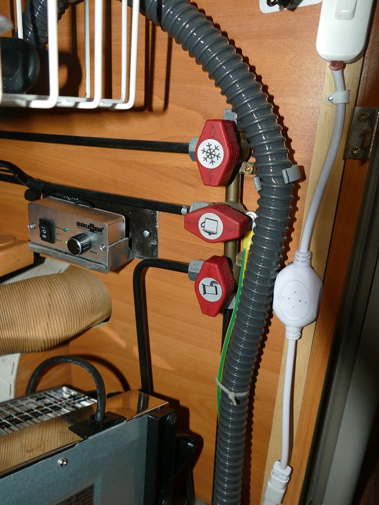

Un truc me turlupine ...
ta cagouille est de 2009 et le détendeur serait de 2017 ? tu aurais oublié que tu l'avais changé ???
SInon un truc con mais qui m'est arrivé .... une fois tout branché et bouteille ouverte ... à tu réactiver les ou le gros robinet à l'intérieur ?
c'est con mais j'ai eu le cas ... et j'en ai 2 en plus ! mis du temps à comprendre qu'il fallait le fermer et le réarmer s'il s'est mis en sécurité ...

Pas de gros bouton , 3 vannes intérieures que j'ai tourné et retourné . Cagouille achetée en novembre dernier . Sur la 1 ere photo on voit 2 trous de fixations sous le détendeur . Déjà changé ????? Cdlt

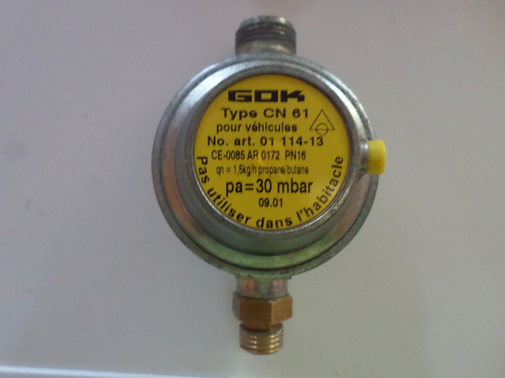

Bonjour, il est recommandé de le changer avant 10 ans pour un fonctionnement optimum, peut-être une affaire commerciale, j'en conviens. Ton : eriba : date de 2009 mais il est possible qu'elle possède du matériel de 2007. La date de 2017 correspond aux préconisations des fabricants de changer avant les 10 ans. Sur la mienne 2002, elle avait du matériel, Gok de 2001. Il a lâché plus de 10 ans après. L'aménageur de camping-car qui m'a conseillé et vendu le nouveau détendeur m'a confirmé qu'un détendeur n'est pas éternel et qu'il vaut mieux le changer avant les 10 ans, sauf que, comme je lui ai dit la lyre ok, mais si tout fonctionne pourquoi se prendre la tête avec un détendeur qui fonctionne.
:hello: Comme dit Cabouille, tu le changes! Ton détendeur est mort car plein d'huile.... j'ai eu plein de problème avec l'ancien système, prédétendeur + détendeur de sécurité. J'ai tout viré et reparti sur un simple détendeur 30mbar et plus de soucis. L'huile qui sert dans les bouteilles pour stabiliser le remplissage, tu la retrouves dans les canalisations et les détendeurs. Et à la longue la pression est insuffisante pour les palpeurs de sécurité et ça déconne.

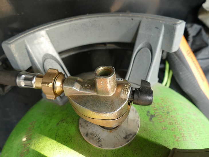

Afin d'éviter ces problèmes d'huile dans le gaz, au changement de bouteille, je retourne la bouteille neuve, le nez vers le bas puis j'ouvre le robinet en grand, quelques instant, afin de purger !
C'est tout.

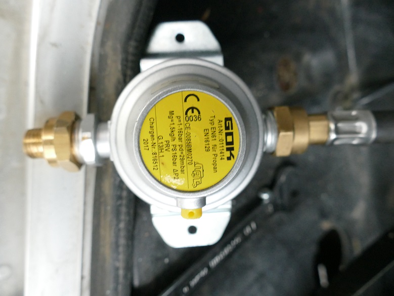

:hello: Alain, ta bouteille c'est une 13Kg?????
Petite nouvelle mais pas des moindres , le détendeur a été changé en 2017 !!! Source ancien propriétaire . Cdlt
Oui, Jean Paul, mais pas que ! Avec les petites, tu le fais aussi ! !
Il faut bien sur le bon gros minet qui va bien ! ! !

vieux.lion a écrit : Ce matin retournement de la bouteille ouverture du gaz et miracle la flamme !!!!

Eribalin a écrit :Afin d'éviter ces problèmes d'huile dans le gaz, au changement de bouteille, je retourne la bouteille neuve, le nez vers le bas puis j'ouvre le robinet en grand, quelques instant, afin de purger !
C'est tout.
Faites quand même vachement gaffe en laissant sortir le gaz BOUTEILLE RETOURNÉE.
J'ai une formation de secouriste . Pendant un stage nous avons vu un pompier experimenté nous montrer les dangers d'une bouteille de gaz retournée lorsqu'on allume le gaz sortant.
C'est simple, elle se transforme en LANCE FLAMME !! :diable: :nonon:
Alors, gaffe avec le gaz :nonon:

J'ai connu ce problème il y a qqs années et depuis je purge
la bouteille neuve tête en bas avant raccordement et en plein air bien sûr... :flow:

Juste le souvenir d'une bouteille de gaz neuve qui fonctionna juste quelques heures puis après quasiment plus rien, poids normal, rien de visible et impossibilité d'en sortir une flamme.
A l'extérieur dans un champs, j'ai retourné la bouteille et ouvert doucement le robinet.
Là, surprise, de l'eau est sortie, sous un peu de pression.
Le lendemain, retour au vendeur qui a été surpris et après un coup de téléphone à son fournisseur m'a changé la bouteille en m'expliquant qu'avant chaque remplissage les bouteilles sont lavées et égouttées. Il y a malgré tout des ratés et une bouteille se vide ou pas complétement.
Alors, est tu sur d'avoir du gaz dans ta bouteille neuve ou pas?

La bouteille n'était pas neuve , elle pesait encore 24 kg . Je pense monter un filtre supplémentaire . Cdlt

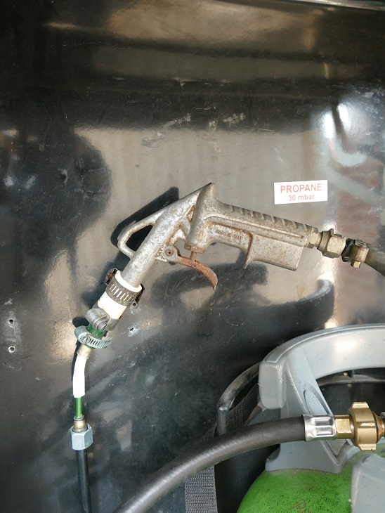

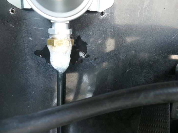

:rougefaché: mdr :rougefaché: çà recommence !! Pas de gaz à l'arrivée cuisson , le gaz sort bien en sortie bouteille mais pas en sortie détendeur !!! :( . Je crois que la meilleure solution c'est le remplacement du détenteur ??!!Cdlt
Ps : j'ai soufflé dedans avec le compresseur même pas une bulle de savon !! :triste1:

Après remontage pour que ce soit en pression gaz , rien non plus !! Cdlt

Non pas de détendeur de sécurité . Je me demande aussi si je ne devrais pas souffler dans les canalisations ? Cdlt

:hello: Michel, si tu as une seringue de 20ml tu la remplis d'essence, tu dévisses la sortie du détendeur et l'entrée de la vanne 4 voies et tu injectes l'essence dans la tuyauterie depuis le coffre jusqu'à la vanne. Tu laisses 1 heure tremper et après un coup d'air comprimé pour virer l'huile qui s'est dissoute dans l'essence. C'est ce que j'avais fait pour la Triton de 83. Surtout mettre un chiffon à la sortie car ce qui sort est :caca: .....

Le détendeur que tu as installé (sur la bouteille ??) n'a-t-il pas un bouton poussoir en dessus ? Si tel est le cas il faut l'enfoncer, c'est un détendeur de sécurité, manque de gaz et il coupe. (comme un changement de bouteille)

Re tenue de combat ce matin !! Merci pour vos réponses . D'abord un essai (à sec ) compresseur dans le tuyau , protection avec un chiffon et , résultat en photos . Je renouvelle le truc avec de l'essence . J'espère que l'huile n'a pas été jusqu'au gicleurs plaque de cuisson et truma !! Sinon même traitement ….
Sur la bouteille de gaz connecteur automatique , vannes sous évier , pas de gros bouton de sécurité sur la 2009 . Cdlt
et il doit encore y en avoir !!

Injection d'essence puis généreux soufflage , remontage , contrôle de fuite , essai , rien , pas de gaz aux brûleurs :rougefaché:
Redémontage , essai avec un vieux détendeur , même si butane , monté en direct sur tuyauterie et là :ghee: le gaz passe !!
j'en déduis un problème détendeur donc cet a-p direction n-a achat d'un détendeur et un filtre ! Cela ne m'était jamais arrivé un tel problème , pas envie de devoir recommencer régulièrement !! Cdlt
soufflage
soufflage
cra cra
cra cra
mousse pour contrôle fuite
essai une un autre détendeur

Tant qu'à faire j'ai aussi mis de l'essence dans le détendeur , l'essence n'avait pas non plus une couleur d'origine ! re essai , toujours rien au brûleur . Dond achat d'un nouveau détenteur , çà fonctionne très bien , brûleurs , truma . Chez n.b j'ai demandé s'il y avait moyen de testé le détendeur , réponse une fois encrassé , c'est foutu . Prochain achat , un filtre à gaz ! Cdlt
Détendeur universel , propane , butane
