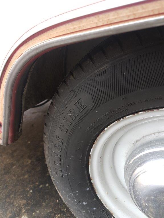

mon eriba puck de 1971 penche d'1 coté. On me dit que l'essieu (freiné, sans amortisseur) serait à changer ... et que trouver des pièces de rechange est difficile voir impossible (compatibilité essieu , éventuellement système de freinage)
Quelqu'un a t'il eu le problème ? Que faire ? Est il dangereux de rouler ainsi ?

en complément. La <> de hauteur de chaque coté est d'au moins 2,5 CM (cf photos des roues).
Je n'ai pas de référence sur l'essieu. . Juste une plaque sur la flèche, pas très lisible F 14 4 (c’est la seule référence que je trouve).
Je me suis renseigné un peu, apparemment l'essieu "pourrait" se changer mais il y aurait un soucis pour la compatibilité avec le système de freinage. Je ne sais pas non plus si la seule solution est le remplacement ou si l'essieu peut être réparé.
D'après la photo, çà semble être un essieu sur blocs de caoutchoucs
Merci pour votre aide.

merci pour ces retours. J'ai contacté l'entreprise Larose, la personne que j'ai eu est très sympa mais le problème reste entier. Ils réparent des essieux mais pas le mien car pas de référence à fournir donc pas de possibilité de chercher les pièces (les caoutchouc) si elles existent. Du coup, on reste sur un changement si on trouve un modèle compatible.
Il est possible d'avoir une partie des cotes sur mesure mais pas toutes. Il faut bien faire ses calculs... Je vais démonter l'essieu, plus simple pour les cotes et rencontrer des fabricants de remorques, j'habite en Sarthe.
Pour compléter le tableau, il semble que la commande de frein soit bloquée (grippée ?)... Je suis un peu dépité.
Je me demande si il ne serait pas possible de passer sur un essieu non freiné. La caravane fait 470 kg et l'obligation d'avoir une remorque freinée commence à 750 kg avec une voiture pesant le double au minimum de la remorque. ce qui est mon cas.
Du coup, plus simple à remonter (pas de problème de compatibilité avec les commandes de frein, moins cher..). Quelqu'un aurait un avis la dessus ? J'ai le droit de le faire ?
Elle est pourtant mignonne cette caravanes et elle mériterait de vivre encore un peu (cf photos).
