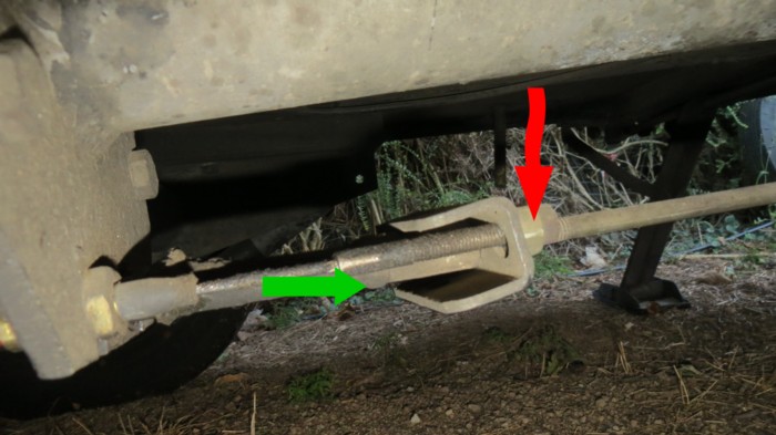

par djef24
Moi aussi j'ai eu le problème avec la course du freinage , une fois réglé , plus de problème :super:
Re: A-coups tête d'attelage
Posté : dim. 3 juin 2018 20:52
Regarde dans "Landeriba dans ses œuvres".
Tu lèves roue par roue et tu règles avec un tournevis plat les mâchoires à lécher le tambour sur chaque roue, ATTENTION, le disque cranté de réglage, d'un coté c'est vers le haut, de l'autre c'est vers le bas !!
Puis si le phénomène est toujours là, régler le levier de frein à main pour avoir 2 à 3 crans en jouant sur la longueur de la tringle, écrou et contre écrou sur le palonnier où sont fixés les câbles.
Si tu as toujours le choc au freinage et à l'accélération, c'est le vérin amortisseur de timon qui est HS, voir tuto de Landeriba.

Qui pourrait me faire une photo du dit écrou à resserrer avant de s’attaquer au vérin? J’ai le même problème !
Posté : mer. 26 sept. 2018 20:06
Tu suis la tige de manœuvre des freins, elle arrive à un palonnier sur lequel sont fixé les deux câbles de chaque coté de cette tige. On touche pas aux écrous de fixation des câbles, coté coulisse dans l'essieu, il y a un écrou suffisamment long pour pouvoir le manœuvrer hors de l'intérieur du U du palonnier, c'est celui là qu'il faut resserrer, mais pas trop, ce ne doit pas créer de freinage sur les roues lorsque le levier de frein à main est au mini
Rouge pas touche, vert on resserre.
Si pas suffisant.... alors on resserrera les écrous de câbles de la même quantité de chaque coté, ne doit pas serrer les roues au repos !!
Pour que ce soit plus clair passage sous la : eriba :
Flèche verte: contre écrou à desserrer, flèche bleue: écrou long à serrer.
Une fois le réglage fait, bloquer le contre écrou sur l'écrou long.

par Mine75
Super :super: !
Avec des photos, il n'y a pas plus clair.
J'ai eu également le même souci d'à-coups en rentrant de vacances et ce uniquement au démarrage.
Je regarderai ce week-end.
Merci JP :amen: !
