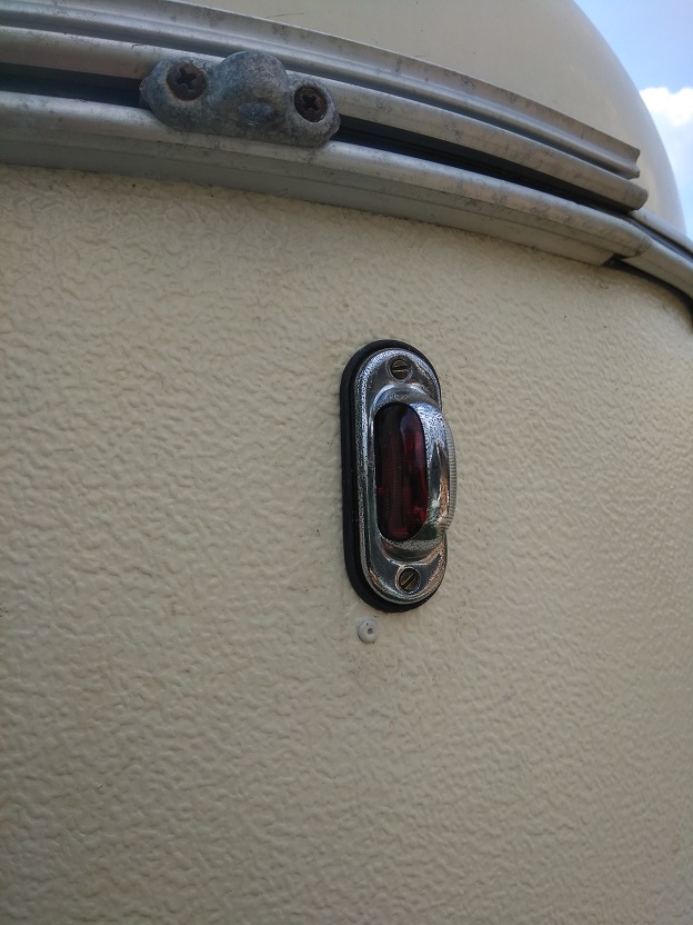

Je restaure des feux de gabarit mais l'un d'eux est cassé.
Je recherche donc un feu complet ou même seulement la coque rouge!

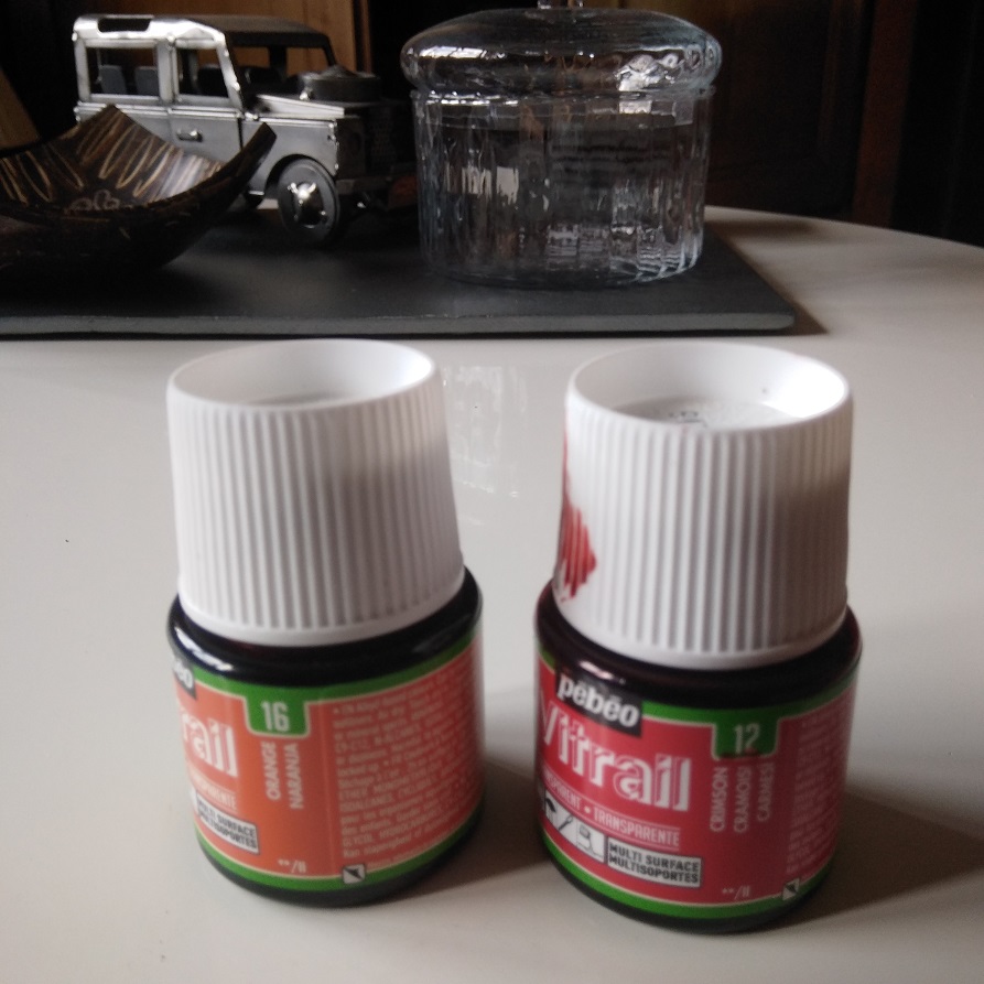

S'ils sont décolorés tu badigeonnes l'intérieur avec du vernis à ongle....ça se fait rapidement et comme c'est à l'abri de la pluie ça tient assez longtemps ;-)...
Re: Feu de gabarit
Je crois me souvenir que quelqu'un en avait recolorés lors d'une restauration (?), il doit y avoir des produits pour ça...

Peinture vitrail ca fera bien , je prendrais le 2eme si Alain n'en a pas besoin :amen:

C'est un vernis vitrail que j'avais utilisé pour recolorer mes feux arrières de ma puck il y a quelques années et ça ne bouge pas.

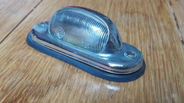

Ca y est
j'ai les photos
seulement voilà il n'y a qu'un seul coté qui éclaire, vers l'avant ce sont des feux de gabarit uniquement...
L'ancienneté surement (j'avais confondu avec ceux de ma famillia)
Naturellement je les envoie nettoyés et lustrés...

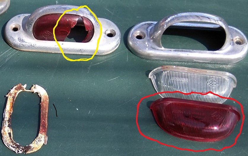

Petit boulot de cet aprem.
Reçu ce midi le feu envoyé par "mapomme".
Un peu différent des miens car éclairage avant (transparent) uniquement.
Mais heureusement, il y avait deux demi-coquilles transparentes à l'intérieur!
J'ai donc récupéré l'une d'elles que j'ai colorée en rouge avec ma peinture "vitrail". Il a fallu 4 couches pour obtenir un rouge intense.
Sur le feu de "mapomme", je n'ai utilisé qu'une demi-coquille pour refaire mon feu de gabarit!
Avec le reste, je me suis fait une petite veilleuse à allumer quand on rentre la nuit par exemple.

Je joins les références, pour ceux que cela intéresse, des peintures pour recolorer les feux:
PEBEO Vitrail
- rouge cramoisi n°12
- orange n°16
@+alain stitt
