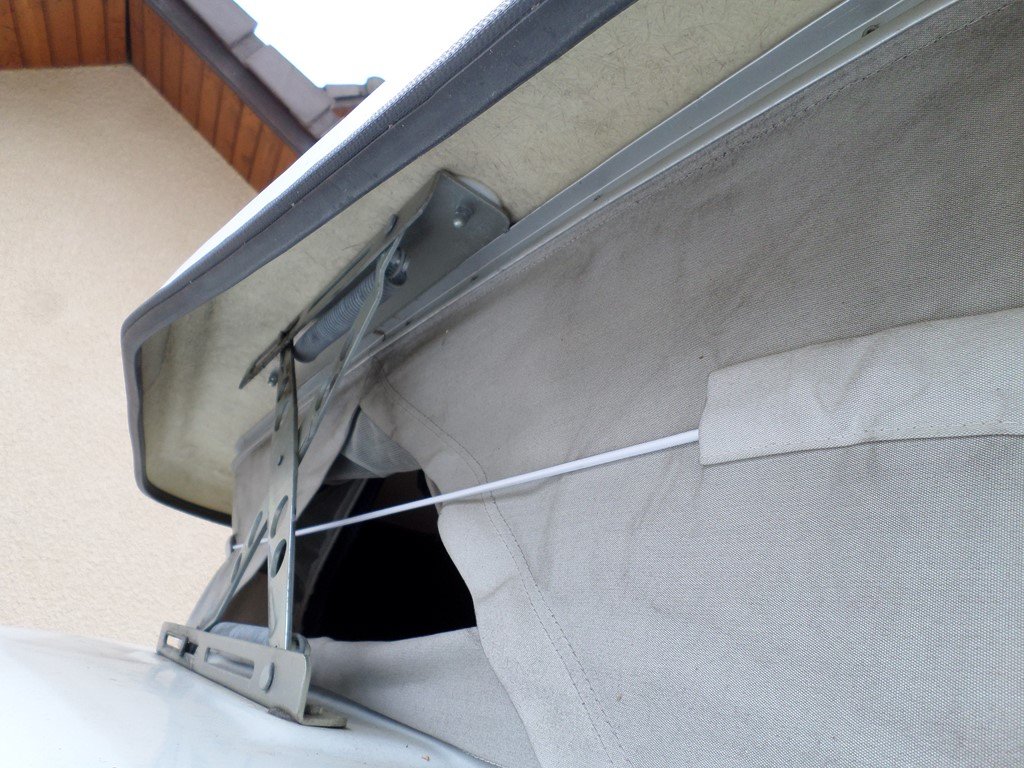

Bonjour à tous.
il me manque un ressort du toit de rehausse. Pouvez vous me dire ou en commander, je n'ai pas trouvé malgré des recherches sur le net.
Si vous avez un site de pièces détachées ,,,,,,,,????????
Merci beaucoup.
Amicalement.
Merci beaucoup.
Amicalement.

Re: Ressort de rehausse de toit
tu démontes l'autre ressort et tu demandes à un ferronnier de faire le mème , soit il est fort et il te le construit soit tu lui amènes un ressort pouvant ètre travaillé et c'est bon......c'est ce que j'ai fait pour un ressort de marche pied perdu en route et c'est impec....
bonjour,
Je relance cette discussion sur les ressorts de rehausse de toit.
Sur notre famillia 310 GT la rehausse est plutôt dur. Il faut pousser ou tirer relativement fort.
J'ai remarqué que le propriétaire précédent avait graissé la glissière et du coup avec la poussière ça bloque plutôt qu'autre chose.
je vais nettoyer tout ça.
On verra mais si vous avez d'autres astuces je suis preneur !
Par ailleurs, J'ai remarqué qu'il n'y avait qu'un seul ressort par coté.
en haut sur l'avant et en bas sur l’arrière
C'est normal ??
C'est normal ??
Voilà comment se présentent les choses sur ma 530 GT, de la même année que la tienne je crois. Aucun souci, en contrepartie, je veille à toujours descendre la rehausse en premier par l'avant, puis par l'arrière. A l'ouverture, toujours côté attelage en premier, puis l'arrière. Quand je manipule la poignée de tirage de l'intérieur, je tire fermement mais bien dans l'axe et souvent la porte d'entrée ouverte, aucun souci non plus avec les crochets. Pour le graissage, voir avec les anciens du forum.
