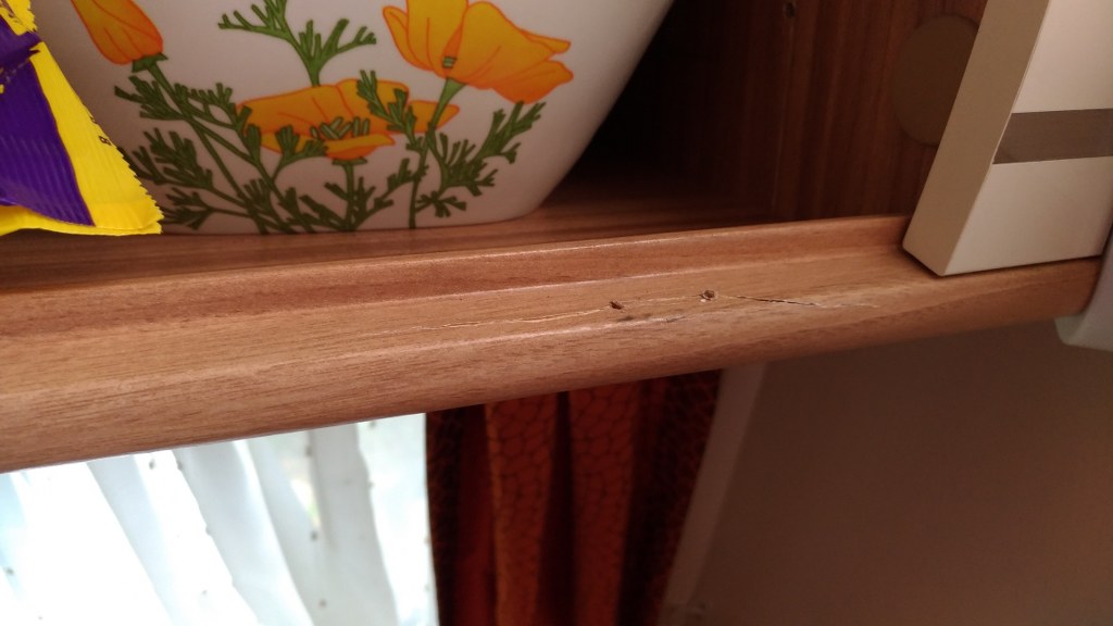

Voila mon eriba que j'ai rachetée il y a 1 mois, de 2 ans seulement. Pas vu à l'achat ou empiré depuis ?
Elle est où la qualité allemande avec ces portes en carton (wc) porte qui est déjà déformée (ne colle pas en bas), et ces caissons hauts déjà explosés par la visserie ou le poids des portes ?
Mauvaise utilisation vous allez me dire..; mais quand meme.
je n'ai jamais laissé tombé les portes sous leur poids.
Dégouté à ce prix là, c'est franchement plus ce que c'était.
Je vais tenter d'injecter de la colle blanche et déplacer les charnières à un autre endroit.

je te conseille d'utiliser de la pâte à bois teintée, vendue en tube. (Magasins de bricolage) plutôt que de la colle blanche.
pour réparer, on enduit, on laisse bien durcir, et on ponce avec du papier verre très fin, tu pourras ensuite revisser au même endroit sans problème, et sans éclater.
(j'ai souvent, restauré des meubles anciens, avec cette technique.)

Je viens de faire les miennes.
L'idéal c'est d'écarter la fissure avec un tournevis plat. Puis d'y introduire de la colle resine à deux composants. Puis de mettre sous presse avec un ou deux serre joints le temps que la colle prenne.
Enfin en peut finir avec de la pâte à bois.
Et voilà
J'ai du les refaire presque toutes :triste1:

je pense surtout que les charnières ont été fixées par un....fumiste
- pas d'avant trou et.... on met une vis appropriée
:flow: Danielle

oui je vais remonter l info au concessionnaire. j ai repare a la colle blanche et reperce aillejrs en faisant un avant trou. les autres vis etaient mal serrees ce qui accentue le problem avec le poids des portes .

Fabrice , problème connu cf mon post , il faut ajouter une charnière au milieu (ce qui evite le cisaillement) ,et remplacer les vis trop légères d'origine, tu peux aussi ajouter des compas
Tu dois aussi contrôler le reglage e du blocage haut des placards je les ai tous ajustés pour qu'ils "verrouillent plus fort" , prévois de la visserie !

la moulure dans laquelle est fixee la charniere est en mdf medium. c est completement inadapté. il faut au moins faire un avant trou avec une vrille pour eviter l eclatement. 2 charnieres c est largement suffisant pour ces petites portes.

il existe du mastic polymere quasi transparent, je déteste le blanc
perso j'utilise celui de soudal fix all high tack clear
https://www.bricozor.com/mastic-colles- ... gIeMvD_BwE
il est de bonne qualité ; séchage 24h
sinon il y a les colles epoxy
au niveau visserie il faut passer sur du pas large et coller. ça les allemands le savaient....
