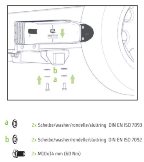

Pour avoir regardé de près le mover, je ne vois pas comment faire le moindre graissage sans retirer le bloc moteur de son support.
Le carter plastique ne peut se retirer que si le mover est désolidarisé de son support. Pour refaire le montage il faut une clef dynamométrique si l’on en croit la doc.
montage mover.jpg (47.87 Kio) Vu 7907 fois
