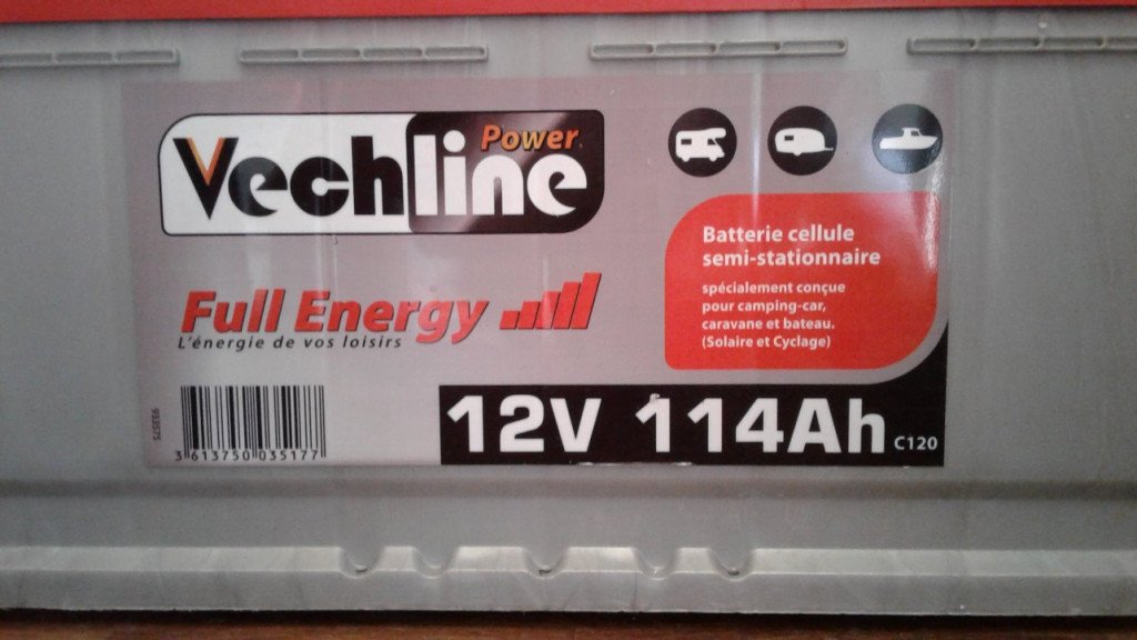

A propos de la batterie : Il est noté batterie sans entretien à décharge lente . Alors pourquoi y a t'il des bouchons , j'ai dévissé , pas de liquide au dessus des plaques . Peut-on rajouter de l'eau distillée ?
https://www.vechline.fr/batteries-a-dec ... nergy.html
Re: Véhicule immobile
Posté : mar. 7 avr. 2020 19:13
D'après la notice on peut incliner la batterie à 45° sans écoulement, ce qui laisse à penser qu'elle est avec électrolyse liquide, et non AGM? que l'on peut mettre dans n'importe quelle position, sauf à l'envers.
:idea: Appelle le fournisseur pour en savoir plus !!!
